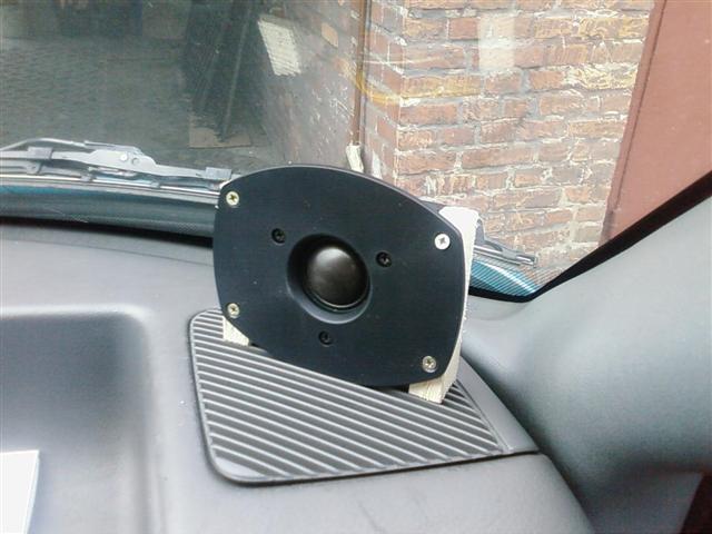

    Rozmiar faktycznie porażający np. >
    Domowe głośniki do auta-pytanie
    Jak to zaadoptować w słupek żeby nie wyglądał jak ciężarny pingwin ? :)
