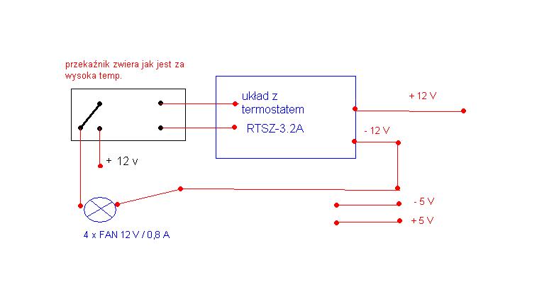

    Proszę o pomoc - jaką diode zenera dodać aby obniżyć napięcie 4 czterech wentylatorów 12V 0,8 A = 12 V 3,2 A
    Myślę, że napięcie w granicy 5 do 6 V będzie OK
    Ps : W obwodzie jest termostat z przekaźnikiem i w momencie zagrzania zwierał by te diody tak , że na FAN poszło by 12 V

    Dioda Zenera tutaj nie wystarczy, musiałby to być uklad z tranzystorem na którego bazę wpięta jest dioda. Zostaje tylko problem rozwiązania problemu ,,zwierania", Można też wytworzyć układ na wzm. operacyjnym, do którego wpięty jest termistor regulujący napięcie na wentylatorach w zalezności od temperatur.
  • #3 6326436
    fuutro
    Diodę Zenera można wzmocnić tranzystorem mocy i zapakować go na radiator, bo trzeba będzie pozbyć się koło 20W strat w cieple.

    Problemu zwierania też nie widzę z racji zastosowania przekaźnika i przełączania się pomiędzy układami. No chyba że jest to przekaźnik z jednym stykiem NO.

    Dziękuje za poważne podejście do sprawy. Postanowiłem moją wizje amatorsko zilustrować.
    Wntylatory, diody zenera
    Będzie to podpięte do zasilacza PC - a może jakiś pomysł ktoś ma na wykorzystanie 5 V ? ewentualnie proszę o jakiś link bądź schemat opcji z tranzystorem.
    W skrócie idea jest taka, żeby wentylatory pracowały powoli i cicho a zaczynały pracować na 100% jak temperatura wzrośnie (bez opcji wolnych obrotów uruchamiały by się co chwile).
    A jak by to tak zrobic ? działało bu to czy spalił by sie ten układ albo cos innego ?
