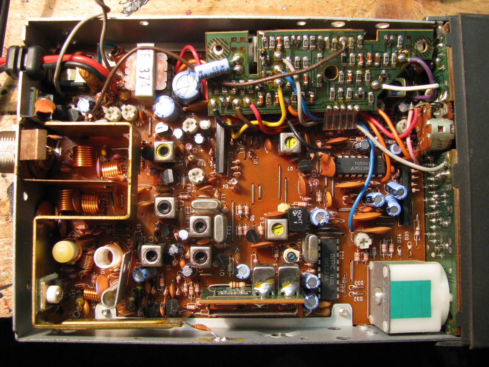

    medalista
    Nie wiem co jest. Chętnie sprawdziłbym ten układ ale albo mam jakiś inny (zamiennik) albo już jestem ślepy na stare lata. Nie mogę znaleźć układu 2003. Jak możesz zaznacz na zdjęciu gdzie on jest bo ja nie mogę odnaleźć
    Tu jest zdjęcie https://obrazki.elektroda.pl/61_1237920256.jpg
    Poprawiłem. Proszę po kropce wstawiać spację. Będzie łatwiej czytać. /c2h5oh/

  • #7 6327648
    medalista
    Czyli ślepy nie jestem. A radyjko to faktycznie stabo xm 3400.
    Mogę dać każdą fotkę jaką chcecie tylko pomóżcie mi i doradźcie mi co mam sprawdzić.
    Zaznaczcie, gdzie mam sprawdzić bo szkoda mi trochę tego radyjka.

  • #8 6327717
    green33
    SP5ANJ napisał:
    To jakieś inne radio . ??? :cry:
    To jest właśnie XM3400 pierwszej generacji... m.cz. z tego co pamiętam to TDA1905.
    Marcin
  • #9 6327795
    medalista
    Tak jest tam TDA 1905 czyli jak ten układ nie przejdzie testu palca i napięcia na 4 i 5-tej nóżce to jest do wywalenia?

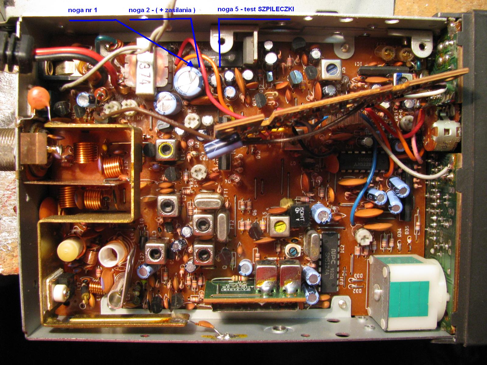

  • #10 6327805
    SP5ANJ
    Spoczywaj w Pokoju
    OOO.
    Teraz widać , że masz inny model XM-3400.
    Układ wzmacniacza mocy jest na TDA1905 i na nim możesz wykonać próbę "palca" (szpilki).
    Zmienią sie tylko nóżki.
    1. wejście "palca" (szpilki) na nóżce 5
    2. wyjście połowy napięcia na nóżce 1 a pełne napięcie zasilania na nóżce 2
    Tu masz pokazane co i jak.
    cb stabo 3400 nie odbiera sygnału
  • #11 6327970
    medalista
    na nóżce 5 nie ma reakcji ( na całym układzie nie ma reakcji)
    na nóżce 1 nie ma nic
    na nóżce 2 jest napięcie zasilania ale zaraz po 1 sec. spada praktycznie do zera.
    I co myślicie o tym czy jest do wymiany?
