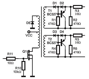

    Na schemacie zauważyłem odwrotnie podłączone diody w tłumikach RCD - D108 i D109.
    Przy tak rozwiązanym sterowaniu transformatora sterującego (masło maślane, ale wiadomo o co chodzi) faktycznie powinny być obwody odtwarzania składowej stałej przed bramkami mosfetów. Jedno z lepszych rozwiązań drivera do forwarda 2T przedstawiam na poniższym rysunku, sprawdza się bardzo dobrze nawet w przetwornicach o mocy rzędu kilku kW:
    Fakt - błąd na schemacie, którego nie poprawiłem; w płytce są jednak wlutowane prawidłowo.
    Nie powinny byc gdyż stwarza to problem, który już opisałem na początku tematu. Dokładne wyjaśnienie tego zjawiska znajdziesz tu (str. 16, "DC-Restorer Circuit – Watch Out!")
    http://www.powersystemsdesign.com/design_tips_dec06.pdf
    Quote:
    jedno z lepszych rozwiązań drivera do forwarda 2T przedstawiam na poniższym rysunku, sprawdza się bardzo dobrze nawet w przetwornicach o mocy rzędu kilku kW:
    Do takich mocy raczej nie stosuje sie forwarda tylko przetwornice półmostkowe albo z pełnym mostkiem.
    Dodatkowe tranzystory przyspieszające wyłączanie bramek nie są konieczne w przypadku mojego układu. Na początku były w układzie ale nie stwierdziłem żadnej różnicy.

    Faktycznie, wypełnienie w forwardzie przecież nie przekracza 50%, więc ten kłopotliwy obwód odtwarzania składowej stałej można pominąć. Dzięki za link, poczytam sobie wolną chwilą.
    Forwarda 2T bardzo często można spotkać w spawarkach, i o dziwo lepiej się tam sprawdza (łatwiej się spawa) niż np. pełny mostek...
