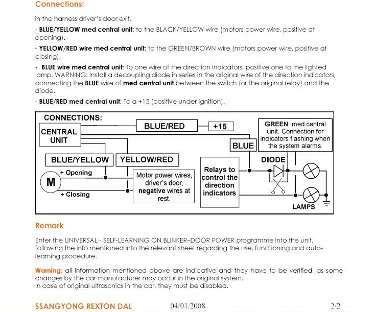

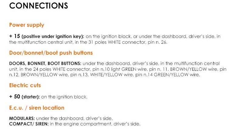

    witam
    mam robic taki samochod SsangYong REXTON 2007 rok ,
    szukam i nic nie ma do niego
    i w zwiazku z tym mam pytanie co i jak tam zalozyc?
    pozdrawiam

    dzieki kolego
    rozpiska sie przydala ale tak na marginesie auto proste jak te z roku 97
    pozdrawiam
