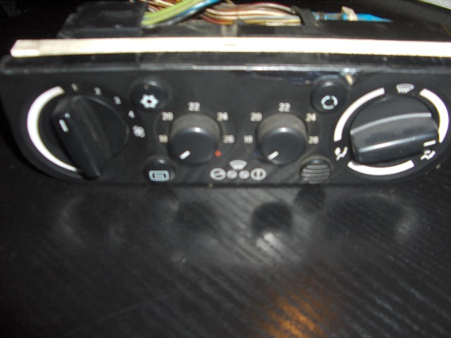

    Jakiś czas temu kupiłem sobie e36 - 318is coupe, auto posiada dwustrefową klimatyzację, niestety posiada manualne sterowanie klimą
    (załącznik 1) i chciałbym je wymienić na elektroniczne (załącznik 2) gdyż wizualnie wygląda ona dużo lepiej niż pokrętła ;-) Zdania na ten temat są strasznie podzielone, niektórzy uważają, że wystarczy wymienić panel (kostki niby pasują) i będzie działać?
    Czekam na wypowiedzi kolegów...

    Sprawdziłeś czy niemasz linek sterujących klapami? Bo jeśli są to raczej inny panel nie będzie działał.

    Niestety regulacja nawiewu ma linke :-( szkoda.
