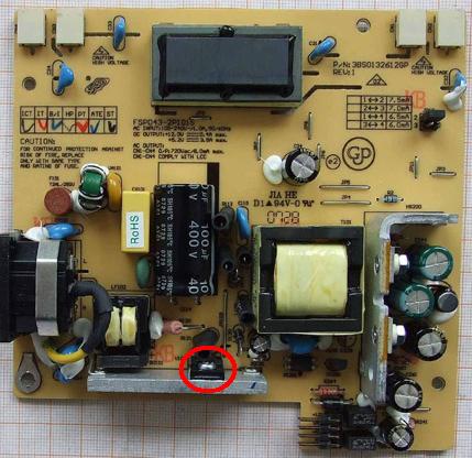

    Witam!
    Trafił do mnie monitor jak w temacie "martwy" po demontażu okazało się że brakuje jednego układu na płycie zasilacza oznaczonego U101. Oznaczenie płyty FSP043-2PI01S.
    Fuitsu Siemens- brakujący element
    Na zdjęciu zaznaczyłem brakujący element.
    Z góry dziękuję za pomoc.
  • #2 6344852
    WojtasJD
    Jak obudowa TO220F-6L to wychodzi, że FSDM0565R
