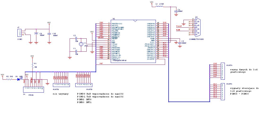

    Witam!
    Próbuję poradzić sobie z zapisem i odczytem zmiennej z EEPROM'u.
    Gdy po zapisaniu do pamięci zmiennej resetuję procka przy użyciu programatora to jest ona prawidłowo odczytywana. Gdy natomiast odłączę zasilanie to niestety procek odczytuje mi inną wartość. Ta źle odczytana wartość równa jest '1' czyli takiej wartości jaką wpisuję do EEpromu w przerwaniu po załadowaniu nowego programu.
    Będę wdzięczny za pomoc
    schemat polaczen:
    Atmega16 bledny odczyt z EEPROMU

  • #2 6334838
    kaktus_c++
    proponuję zastosować zarówno przed każdym zapisem i odczytem jak i po zapisie/odczycie eepromu makro eeprom_busy_wait() które jest tym samym co while(eeprom_is_ready()==0)
  • #3 6335089
    w.adamczak
    niestety nic nie pomogło:/
  • #4 6335528
    Dr_DEAD
    Czyli podczas wyłączania lub startu wywołuje ci się przerwanie i zapisuje EEPROMA. A bez obsługi tego przerwania wszytko jest oki??
  • #5 6335736

  • #6 6336235
    kaktus_c++
    weź napisz jak to ma wg Ciebie działać - to przerwanie INT0 w jakich okolicznościach jest wywoływane?. Bo wg schematu nie jest podłączony ten pin chyba do niczego.
  • #7 6337308
    w.adamczak
    w zasadzie to przerwanie nie jest mi potrzebne. Ale uzylem go tylko po to zeby zapisac jakas wartosc do epromu i odczytac ja po ponownym wlaczeniu zasilania. Teraz zmienilem Avr studio na nowsza wersje i wychodzi na to ze przy starcie wywoluje mi sie przerwanie. Skrocilem do min program do testow i wyglada to nastepujaco:

  • #8 6337497
    Dr_DEAD
    Skoro wywołuje ci się przerwanie przy starcie to nic dziwnego że masz 9 wpisane. A kasujesz w ogóle fagi przerwań przed włączeniem globalnego zezwolenia i po konfiguracji przerwań???
  • #9 6337534
    kaktus_c++
    może ja czegoś nie rozumiem ale pomysła z przerwaniem jest dla mnie bez sensu. Jeśli pin nie jest podłączony do niczego to teoretycznie przerwanie nie powinno się wywoływać wcale. Ale są różne zakłócenia i może Ci się ono w takim przypadku wywoływać w różnych momentach, z kąd wiesz kiedy się ono wywoła?
    ten fragment uruchomienia przerwania i obsługi przerwania proponuję wywalić i zmodyfikować resztę jak poniżej:
    lcdWriteString("w1");
    eeprom_busy_wait();
    gg = eeprom_read_byte((unsigned char*)0x0001);
    eeprom_busy_wait();
    if (gg!=0x35 || gg!=0x31)
    gg=0x39;
    eeprom_busy_wait();
    eeprom_write_byte((unsigned char*)0x0001, 0x39);
    eeprom_busy_wait();
       while(1)
          lcdLocate(0,1);
       lcdWriteString("while");
       if(bit_is_clear(PIND, 6))
    eeprom_busy_wait();
    eeprom_write_byte((unsigned char*)0x0001, 0x35);
          eeprom_busy_wait();
          lcdWriteString("pin");
       if(bit_is_clear(PIND, 5))
    eeprom_busy_wait();
    eeprom_write_byte((unsigned char*)0x0001, 0x33);
          eeprom_busy_wait();
         if(gg!=gg1)
       lcdWriteChar(gg);
       gg1=gg;
  • #10 6337536
    Dr_DEAD
    Dobra praktyka nakazuje aby po grzebaniu w konfiguracji któregoś z peryferii które obsługuje przerwania, kasować na końcu flagi, tak samo dobra praktyka nakazuje kasować flagi przerwań gdy włączamy zezwolenie na nie czy to globalne czy lokalne (dla danego zasobu).
  • #11 6366567
    Greyangel
    Jak pisze Pan Witkowski, początkowa komórka pamięci EEPROM czyli ta o adresie h00 może zmieniać swoją wartość na skutek spadku napięcia zasilania i nie jest to zawarte w żadnych papierach. Dobra praktyka nakazuje żeby umieszczać pod tym adresem bajt z którego nie będzie się korzystać. Czy Zaobserwowałeś objawy na tym jednym bajcie czy pod wszystkimi adresami ?
