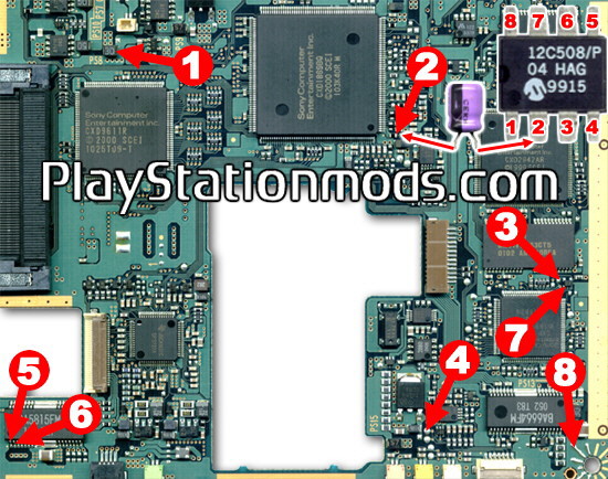

    Mam Ps2 fat płyta główna gh-012
    Konsola ps2 czyta tylko płyty cd
    którego odkupiłem uszkodzonego, to znaczy że czytał tylko cd a dvd ani drgnie. Po długim poszukiwaniu w necie doszedłem do tego że jest spalony laser. Miał jeszcze chipa 12c508 z tym że jego podłączenia były inne jak na schemacie poniżej.
    żrobiłem tak samo jak jest opisane i nic. Po włączeniu konsolki w głównym menu przestały się kręcić te kropki i stały w jednym punkcie. wymontowałem go spowrotem i dalej było tak samo.
    Ale to jeszcze nic. Laser tak samo się zachowywał więc wziąłem się za niego i ustawiłem pod nim potencjometry i od dvd dałem 600ohm a cd 1,2kohm, skalibrowałem go i śmiga nawet dvd.
    Do testów użyłem fmcb i sw3.6 isw 3.8 ,przez siebie nagrane płyty odczyt niemiał niczemu sobie. Później włożyłem bez żadnych modów nagrane dvd i chodziły wszystkie filmy przy czym menu znów kręci tymi kropkami. Czy miał ktoś taki sam problem?

    Było wiele modów na PICkach i różnie się to podłączało.
    Menu powinno kręcić kropkami przy sprawnym chipie...
    Moim zdaniem powinieneś zrezygnować z tego prechistorycznego moda i zastosować nowszy chip np: Modbo760 koszt niewielki ok 20zł, troszkę więcej krosów i zyskujesz nowe opcje i ustawienia w (OSD menu).
    Laser sprawdzisz wiarygodnie odpinając chipa na oryginalnych grach PS2.
    Jeśli nie będzie czytało DVD (co się trafia dość często) to pozostaje strojenie lasera jeśli to nie pomaga to jego wymiana i tyle...

    Mam chipa z drugiego ps2 SCPH-30004R v4, jest to messiah ale nie szukałem połączeń do do poprzednika. dzięki za odp.

    Cześć, czy wiecie może gdzie na płycie gh-012 jest bezpiecznik ps5? Na tym zdjęciu pokazano lokalizację każdego bezpiecznik oprócz ps5
