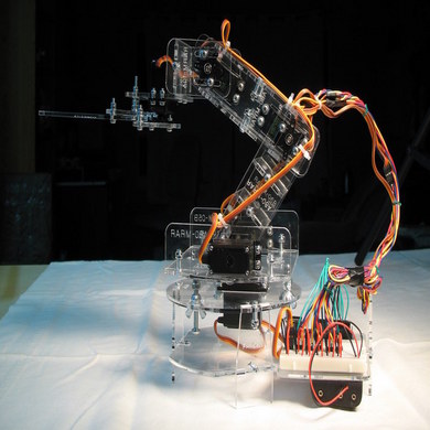

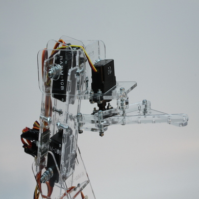

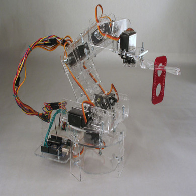

    Niedawno opublikowano projekt ramienia robota rozpowszechniany na zasadach open-source. Ramię ma 5 stopni swobody, a napędzają je tanie, modelarskie serwa. Dokumentacja zawiera dokładny opis wszystkich części, poza kontrolerem serw, co oznacza, że samemu trzeba zaopatrzyć urządzenie w mikrokontroler i oprogramowanie. Autorzy gwarantują że ta konstrukcja jest świetna zabawką, ale może również posłużyć do bardziej poważnych celów, jak na przykład nauka programowania robotów. Koszt wykonania tego urządzenia to około 150$, wliczając w to cenę laserowego wycięcia elementów z pleksiglasu.

    Sam się przygotowuję do budowy podobnego ramienia do szkoły, ale zamierzam użyć zamiast dwóch serw trzymających główną część ramienia - jeno serwo 25kg i drugie takie do drugiego stopnia swobody :) Mam nadzieję że wytrzyma. Reszta ma być HXT5010 - ok. 5,2kg. do tego być może na dole łożysko aby całość się nie trzymała wyłącznie na serwie. A sterownik kiedyś opisywał kolega który stworzył drewniane ramię - czyli albo "MAS-SC16A System" albo znany NE041 do którego dodałbym USB. Ale ogólnie ciekawa sprawa te ramiona :)

    jak nie zastosujesz plexy ciętej laserowo tylko ręcznie samemu wytniesz to będzie taniej.
    Serwa na allegro też nie są drogie, a sterownik, hmm to inna bajka niezbyt wiem cokolwiek o cenie ale sądzę, że niedużo

    Serwa na allegro są bardzo tanie, a sterownik... wystarczy prosty ATTiny (np. 2313) i kilka elementów dyskretnych:) No i oczywiście znajomoś ASM jest konieczna.

    W sumie nie znam się za bardzo na programowaniu - dopiero się uczę ale myślę że w C a może nawet w bascomie da radę napisać programik do prostej obsługi serw :) Także koszt wykonania prostego sterownika zmieściłby się w granicy 20-30zł :) A sam materiał - można wykorzystać spienione PCV które jest dość proste w obróbce i tańsze raczej od plexi (10zł za arkusz 0,5x0,5m na znanym serwisie i podobno w jakiś supemaretach budowlanych 0,5x1m 30zł), wyciąć można jak kolega pisał samemu :) Ja zrobiłem prowizoryczne ramię z kolcków lego i silikonu na gorąco :) Działało średnio bo serwa niektóre były zbyt obciążone (9gramowe micro serwa). Serwa o całkiem przyzwoitej sile (takie jak w oryginalnym projekcie wykorzystano) to koszt 25zł/szt. nie koniecznie na alledrogo. A jeżeli ktoś nawet nie zna się na programowaniu to tak jak pisałem można wykorzystać NE041 który kosztuje koło 40zł. A więc można by się zmieścić łącznie w 200zł i mniej. Chociażby wykorzystując sklejkę lub zwykłe drewno (modelarskie takie cieńkie :)). Pozdrawiam,
