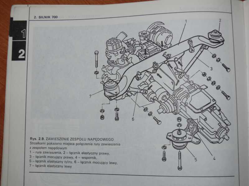

    No elektryke i caly osprzęt to wiem ze trzeba bedzie wymienic tylko chodzi mi o to czy ten silnik od 900 lub 1100 bedzie normalnie pasował na uchwyty w mojej 700 bez rzadnych przeróbek? Czy komora silnikowa jest taka sama.

    Nie za bardzo , skrzynia w cc 700 jest ustawiona wzdłużnie a w cc1,1 poprzecznie , nie przyglądałem się dokładnie nadwozią ale powinny być podobne .

    Wydaje mi się, że z upchaniem silnika 1.1 nie będziesz miał problemu. Jedyna kwestia to zamocowanie silnika. Najlepszym sposobem byłoby posiadanie silnika z CC wraz z łapami do przykręcenia do nadwozia.
    Tu masz obrazek poglądowy zawieszenia zespołu napędowego silnika 0.7 Silnik z Cinqecento 1100 do 700
    oraz 0.9 Silnik z Cinqecento 1100 do 700
    Z obrazków wynika iż otwory technologiczne do przymocowania zespołu napędowego są te same dla silnika 0.7 jak i 0.9
    Swego czasu posiadałem CC z silnikiem 0.7 tzw EKOLOGA, a w tym czasie CC z silnikiem 0.9 posiada mój Tato i różnic nie zauważyłem.
    Nie wiem jak jest w samochodzie z silnikiem 1.1 ale przypuszczam że tak samo.
