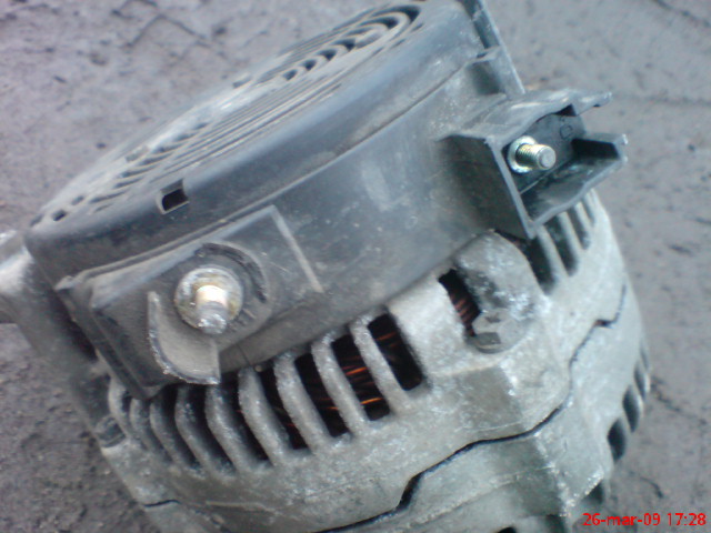

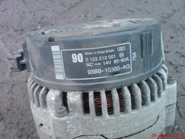

    Witam!Mam problem z alternatorem tzn nie wiem czy da się go podłączyć.Dodaje zdjęcia.Jeden alternator jest spalony i pochodzi z ciągnika rolniczego Case 2000r istalacja również jest spalona.Do alternatora dochodziło pieć przewodów.Mam już drugi który też widać na foto ale ten ma tylko dwa wyjścia.Czy można taki podłączyć?Czy jest jakieś zagrożenie że coś będzie nie tak?Prosze o pomoc.Pozdrawiam

    zagrożenia nie ma tylko może coś nie działać np obrotomierz albo jakieś inne układy ale może być też tak nie będzie żadnego problemu
    myślę że jakbyś zdobył schemat tego ciągnika to byś się dowiedział wszystkiego bo tak to naprawdę trudno powiedzieć coś wiążącego chyba że znajdzie się ktoś kto zna na wylot elektrykę w takim ciągniku i ci udzieli konkretnej odpowiedzi

    Panowie zgraliście się ale i świetnie spisaliście!!!Dziękuje wam bardzo za odpowiedzi.Jeden przewód musi być do mtg bo licznik jest lcd a reszta jest w miare prosta do opanowania(tak mi się wydaje).Mam katalog części ale takiego dokładnego schematu elektrycznego tam niema choć zaraz jeszcze raz sprawdze.A może ma ktoś z was ma pomysł co zrobić aby motogdziny działały albo od czego dobrać alternator aby było ok?

    po pierwsze to musisz znaleść jakie są wyprowadzenia w starym, tzn do czego te pięć przewodów, bo normalny alternator ma tylko trzy wiec do czego pozostałe dwa...??
    ten drugi wygląda na w miarę zwyczajny. Grube wyprowadzenie podłączasz bezpośrednio do akumulatora jakimś grybszym przewodem, podajesz mu jeszcze masę(gdzieś powinno być wyprowadzenie, choć niekoniecznie) w ten cienki do regulatora napięcia, chyba żę ten alternator już ma wbudowany, wiec bezpośrednio do stacyjki.

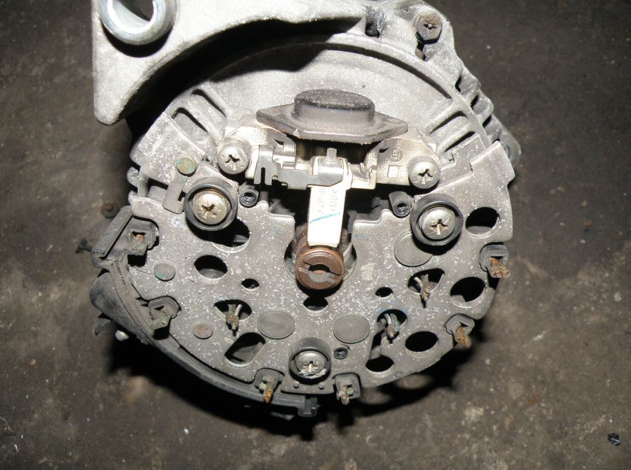

    Panowie zgodnie z obietnicą jeszcze dzisiaj wrzucam zdjęcia(choć do północy kilka minut). Niestety starego alternatora nie udało mi się rozebrać-nawet młotek nie pomógł ale jakby co to rozetne go szlifierką.Na foto jest nowy po zdjęciu dekielka i teraz co z czym i czy wogóle coś się da z tego zrobić?!?!?!?Aha jak dobrze pójdzie będe miał schemat całej istalacji.

    Nie tak, bo wyprowadzając z gwiazdy wartość będzie trzykrotnie większa.P

    Niekoniecznie ten akurat jest w gwiazdę ,od 100A zaczynają w trójkąt zresztą łatwo sprawdzić albo ma mostek 2,4,6-gwiazda albo 1-6, 2-3, 4-5 trójkąt.P
