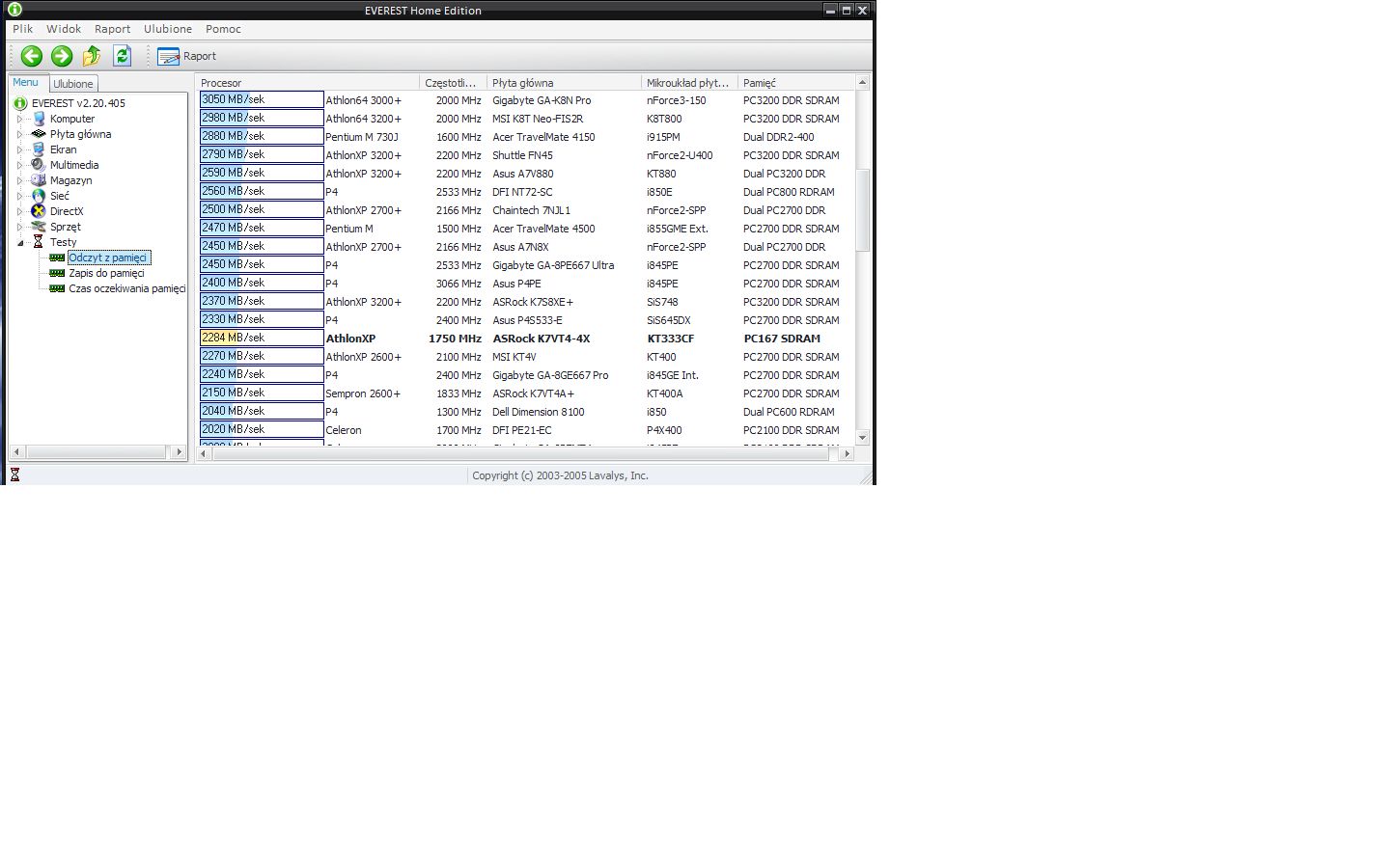

    Mam aktualnie procesor Athlon XP 2000(1667mhz) pod kręconego do 2100(1750mhz).Dokonałem tego zmianą mnożnika i FSB.Komputer chodził stabilnie na 2600 ale wg. programu AIDA wszelkie podnoszenie taktowania w górę powoduje że czas odczytu i zapisu jest gorszy. W tej chwili mam 2339/674. Przy taktowaniu 1830mhz wynosi już 2235/647 i z każdym podwyższeniem mhz wartość ta spada.Czy to jest normalne a jeśli nie to co jest tego przyczyną?

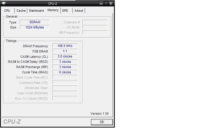

    Mówisz o pamięciach. Jaki masz ustawiony dzielnik FSB:DRAM? To jest klucz do wydajności na platformie socket A i jeśli nie masz trybu synchronicznie 1:1 to problem z pamięciami jest oczywisty.

    dominik91p
    Dzielnik 1:1
    Czyli synchronicznie FSB 166 pamięć 166

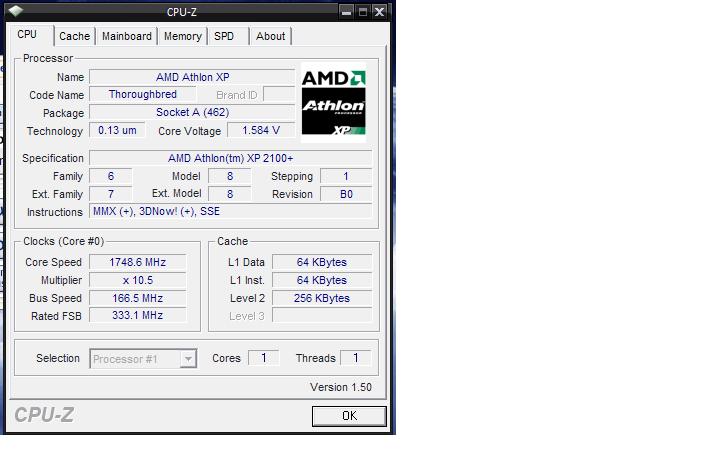

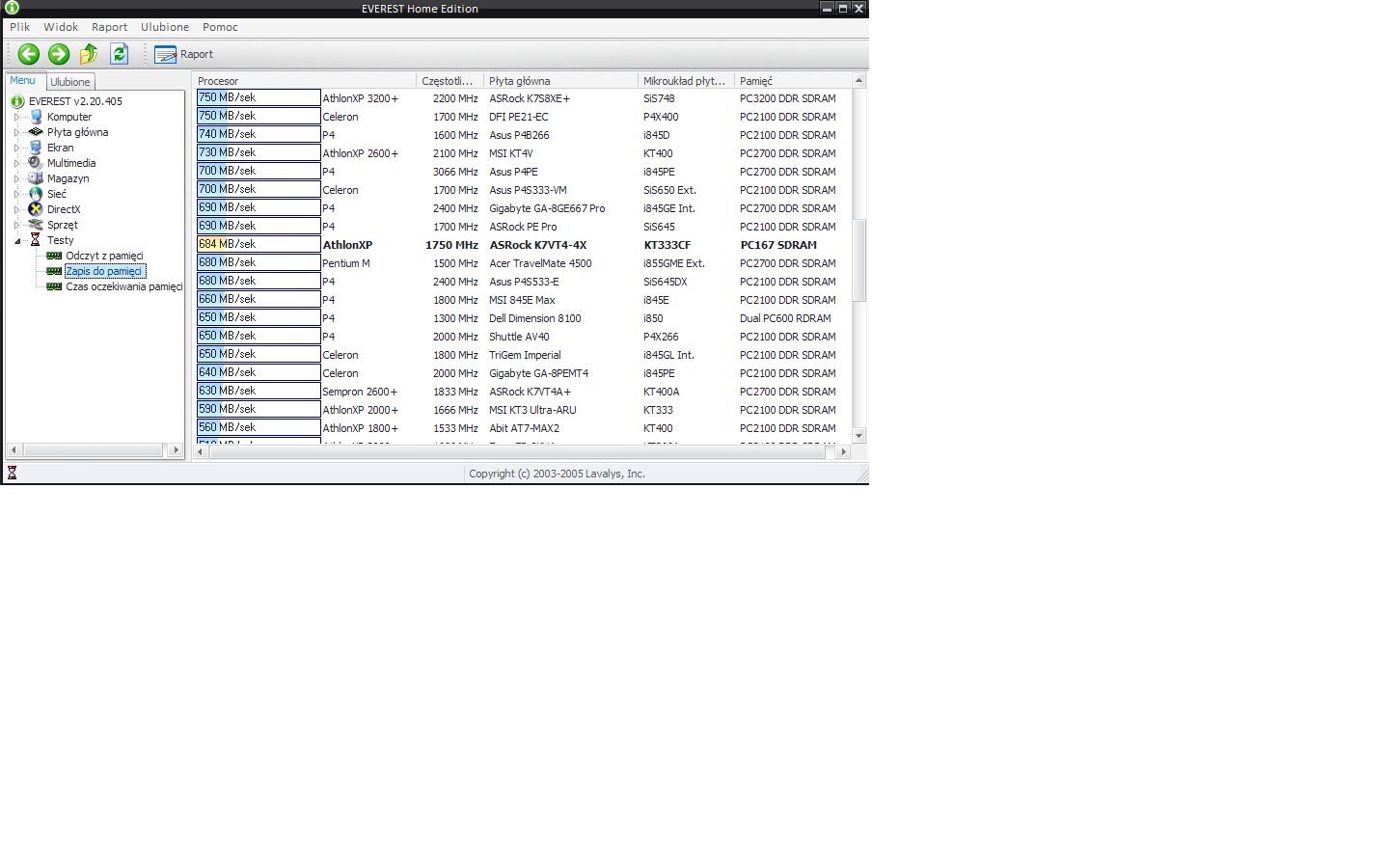

    Podkręć i przedstaw wyniki z Everesta lepiej, oraz ze wszystkich zakładek cpu-z.
    Wymiana procesora sensu nie ma, zyskasz może z minutę, a może nawet i to nie.

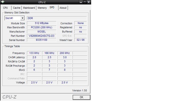

    2100(1750mhz)
    EWEREST:
    ATHLON XP czy warto? Normalny spadek czasu odczytu/zapisu? ATHLON XP czy warto? Normalny spadek czasu odczytu/zapisu? ATHLON XP czy warto? Normalny spadek czasu odczytu/zapisu?

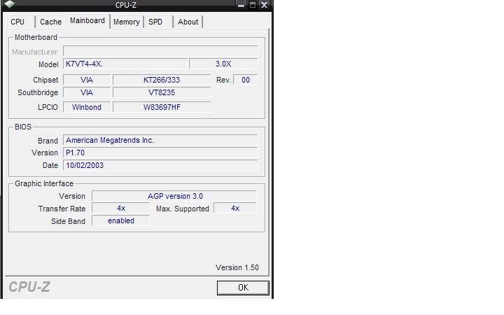

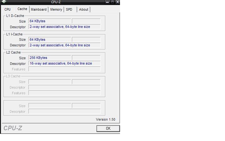

    CPU-Z:
    ATHLON XP czy warto? Normalny spadek czasu odczytu/zapisu? ATHLON XP czy warto? Normalny spadek czasu odczytu/zapisu? ATHLON XP czy warto? Normalny spadek czasu odczytu/zapisu? ATHLON XP czy warto? Normalny spadek czasu odczytu/zapisu? ATHLON XP czy warto? Normalny spadek czasu odczytu/zapisu?

    Bardziej opłaca się kręcić przez podniesienie FSB niż mnożnik, zwłaszcza, że ram masz 400MHz.
    Ustaw na początek 10x175MHz i timingi 2.5-3-3-8 lub 10x200 jeśli chłodzenie na to pozwoli.

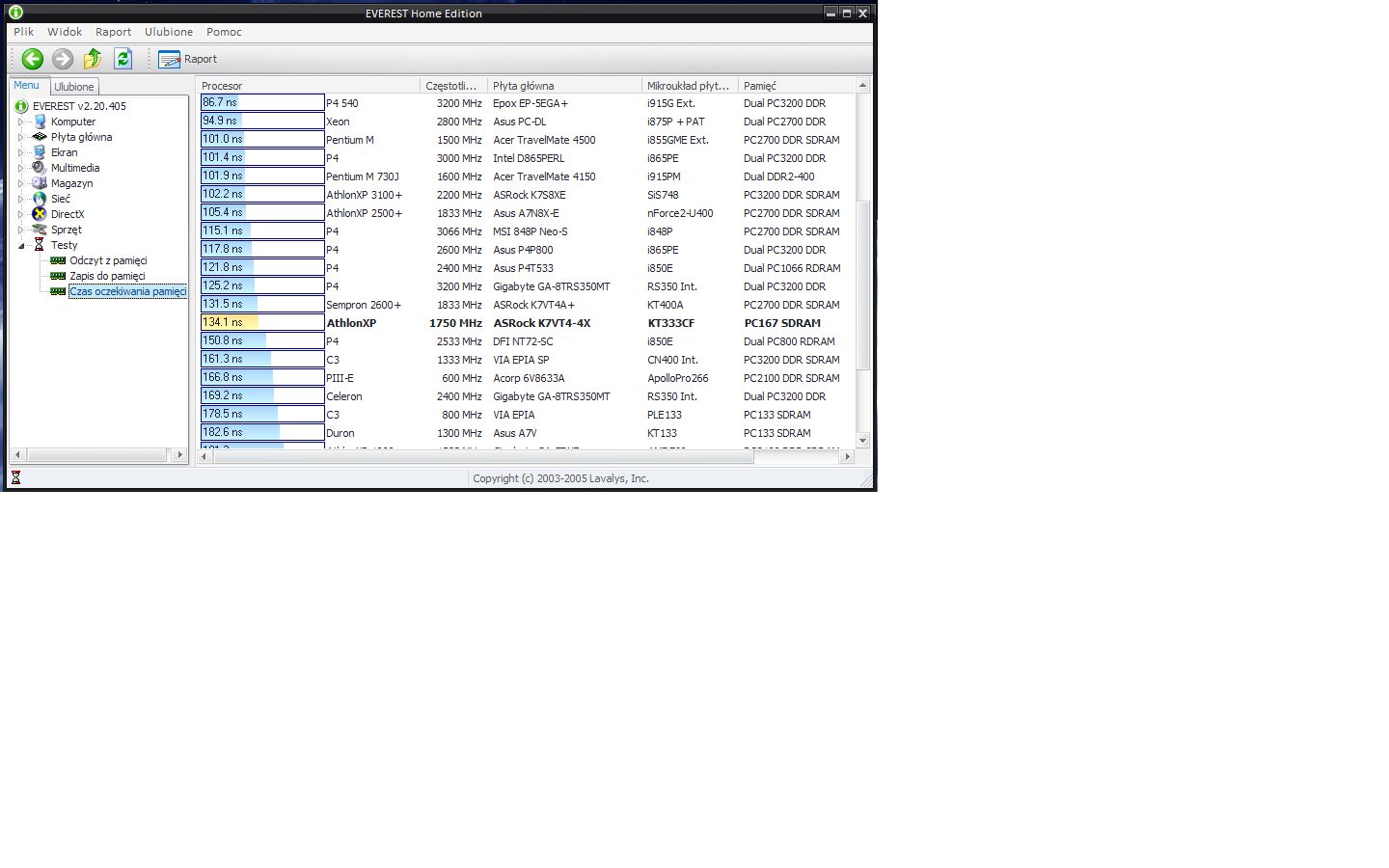

    Ustawiłem mnożnik 10 a w biosie FSB 175 i timingi na 2,5(do wybory auto; 2T;2,5T; 3T )Jednak gdy ustawiłem na 2T dysk w połowie bootowania wyłączył się i wyskoczył blue screen. Wyniki w Evereście są następujące: 2360/681/128,5 czyli praktycznie bez różnicy jedynie co czas oczekiwania się zmniejszył.Spróbuje jeszcze na FSB 200 ale pamiętam że raz próbowałem przy mnożniku 10,5 i nawet nie zabootował. Musiałem zwierać cmos ale napięcia nie zwiększałem.Co w takim wypadku robić?
