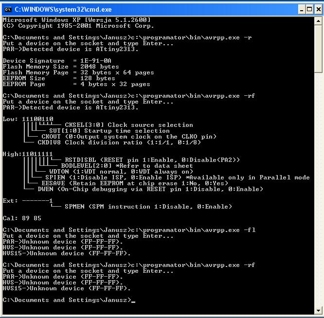

    Uruchomiłem programator równoległy (tak przy okazji jest błąd na schemacie programatora powtarzany przez wszystkich kopiujących ten schemat : nie uwzględniono przy schemacie układu 74HC299N połączenia pin 10 do masy i pin 20 do +5V).
    - Wpisałem polecenie "-r" programator rozpoznał mikrokontroler i pokazały się jego parametry
    - wpisałem "-rf" pokazały się parametry "Low" i "High"
    - wpisałem "-fl" żeby wpisać Fuse Bity "fabryczne" i zrobił się "klops". Teraz programator nie rozpoznaje mikrokontrolera.
    Co zrobiłem nie tak i jak teraz wpisać mu nastawy fabryczne ?
    W załączeniu zrzut z ekranu.

    janbernat
    Wpisałeś CKSEL 0110.
    To oznacza zewnętrzny oscylator RC.
    Procesor nie jest niczym taktowany więc programator go nie widzi.
    Musisz podać na XTAL1 jakiś sygnał z zewnętrznego generatora np. 1-3MHz prostokąt 5V.

    jacek13
    Okazało się, że gdy chciałem wpisać Fusy Bite odłączył się (zły lut) jeden przewód. Po naprawie wszystko jest w porządku i programowanie ATtiny2313 jest prawidłowe.

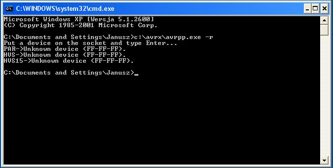

    jacek13
    Nie rozumiem co mam zrobić - proszę jaśniej.
    Załączam zrzut z ekranu jaki pokazuje się przy włożonym w podstawkę ATtiny45

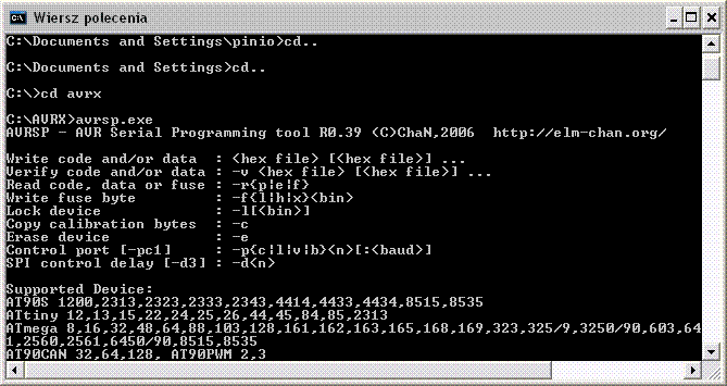

    pini0
    musisz zmienić program do programowania na AVRSP bo on ma obsługę małych procesorów poniżej 20 pinów (wyprowadzeń)np:
    Programator równoległy - wpis Fuse Bity
    ale na 100% nie wiem czy to jest prawda, bo nie posiadam procesorów avr dip8 tak gdzieś wyczytałem może w pliku który jest w katalogu z programem.

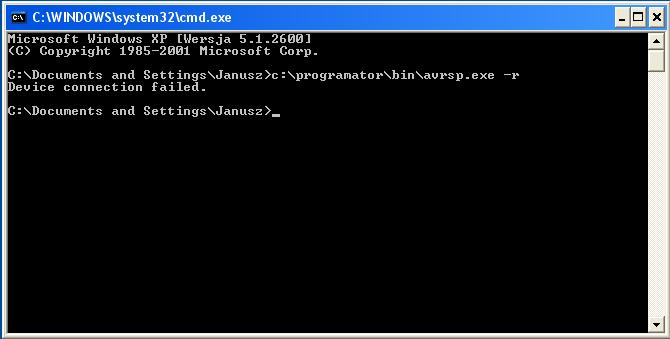

    Po uruchomieniu programu "avrsp.exe" pokazuje się napis jak na zrzucie:

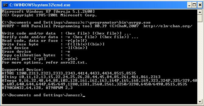

    W programatorze jest przewidziana podstawka dla ATtiny 8-nóżkowej oraz po uruchomieniu programu "avrpp.exe" jest również w wykazie podana między innymi ATtiny45 (zrzut z ekranu poniżej) czyli powinien programator wraz z programem "avrpp" działać. Wkładałem do programatora również nowe ATtiny45 i efekt jest b.z. - programator nie widzi mikrokontrolera.

    jacek13
    Dzięki osobistemu zaangażowaniu Pana J.Sierackiego problem braku komunikacji programatora równoległego z ATtiny45 został rozwiązany.
    Okazało się, że przyczyną były zbyt długie przewody łączące programator z komputerem - były ok. 80cm. Po skróceniu przewodów do 10cm programator zaczął "widzieć" ATtiny45 i wszystko teraz jest OK.
