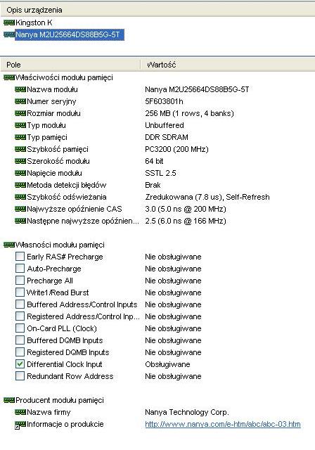

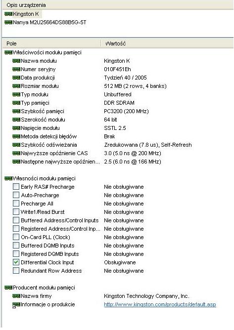

    Właśnie pewnie pamięci przeszkadzają. Konkretne oznaczenia pamięci podaj, lub zrzut z SPD obu kości.
  • #6 6344032
    SHAGI_PL
    Mówisz i masz ;)
    Problem z podkręceniem Bartona 2500+Abit NF7-S ver.1 Problem z podkręceniem Bartona 2500+Abit NF7-S ver.1

    To co zamieściłeś nie nadaje się nawet do tarcia chrzanu. Proszę o umieszczenie zrzutów z SPD, tym razem tak, aby było cokolwiek widać i poprzez opcję "Dodaj obrazek".

  • #9 6345202
    Mery84

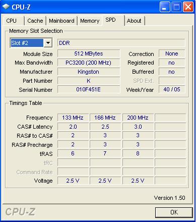

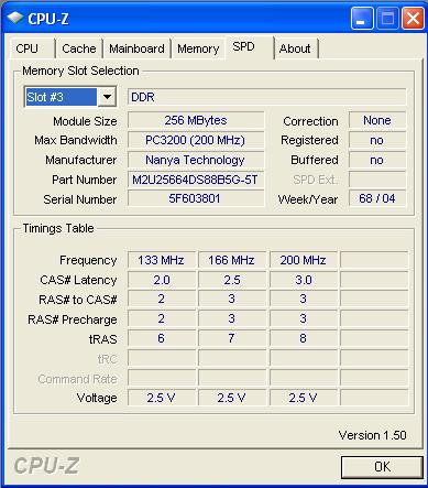

    Ty dalej swoje. Miałeś dać zrzuty ekranu z wartości SPD.
    Ściągnij CPU-Z i daj zrzuty ekranu z zakładki SPD dla obu modułów.
  • #10 6357865
    SHAGI_PL
    Czy to o to chodzi?
  • #11 6358221
    iron64
    Poziom 41  
    Ustaw AGP Frequency na 66MHz, timingi ręcznie na 3-3-3-8 i 2T, dalej napięcie chipsetu 1.6v (domyślne jest 1.5v), vcore może być bez zmian (domyślne) i sprawdź wtedy ustawiając fsb na 200MHz i 1:1 z ramem.
