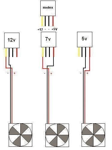

    Mam problem chciałbym zmniejszyć obroty wentylator, aby ograniczyć hałas, a ponieważ nie potrzebuję aż tak dużych obrotów postanowiłem zastosować opornik i chciałbym dowiedzieć się jaki byłby najlepszy. Chciałbym zwolnic go o 50%. Dane wiatraka:
    * wiatrak 40x40
    * firma Sunon
    * wyprodukowany w tajwanie
    * napięcie 12V
    * moc 0,6W
    * model KD1204PF B2 8

    Podłącz go do +5v zamiast do +12v i będzie po problemie.

    a które są to kabelki na molexie?
  • #4 6342594
    Mery84
    Czarny i czerwony da Ci 5V.

    Jeśli podłączysz do normalnego molexa jak do zasilania dysku czy napędu CD/DVD to nic mu się nie stanie nie martw się. Dwa wentylatory pracują tak u mnie od dawna.
    Napięcie będzie ok. Pytanie tylko czy wentylator ruszy od 5V bo to zależy od modelu. Niestety musisz to sprawdzić sam. Jak ruszy to będzie ok.

    Dzięki. Mam jeszcze problem jeden jak mógłbym uzyskać 7V z molexa wiem że się da. Jakie są to kable?
  • #8 6346018
    Mery84
    Podłączasz pod czerwony i żółty.
