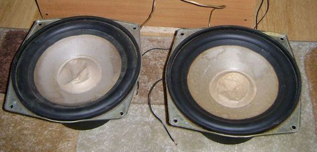

    Mam pytanie, czy obudowa powinna wynosic 40l w przypadku tych 2 głosników i czy BR powinien być jeden o średnicy 7cm? z góry dziekuje za odpowiedź.

    Po pierwsze: Bez znajomości parametrów Thiela-Smalla tych głośników nikt na to pytanie tak szybko nie odpowie... (spróbuj ich poszukać na stronie producenta lub jeśli masz to podaj)
    Po drugie: Parametrem BR jest jego długość a nie średnica.. Jego średnica jest dowolna ale tak dobrana by ułatwić przepływ powietrza bez świstów i zawirowań.

    dziekuje za odpowiedz Jaras-J. Dostałem ogrinalne dwie obudowy tonsil ze zwrotnicami oczywiście (480 wys. 270 szer. 290 gł.) na średnice moich głośników i włozyłem do każdej po jednym głosniku i grają pieknie. problem rozwiązany

    Mam prośbę, niech kolega odwróci głośniki w ten sposób, aby sfotografować magnes i wrzuci fotografię.

    melisław

    Napis z magnesu jest w tytule tematu...

    Ale kto tu mówi o BR? Do takich głośników tylko zamknięta, nie więcej jak 9 litrów... A jaką do tego kopułkę dajesz? I nie oczekuj super basu z tego...

    witam ponownie. Dałem wyżej sfotografowane głosniczki w oryginalną obudowe tonsil , podłaczylem pod zwrotnice w środku tej obudowy i efekt mnie pozytywnie zaskoczył. Parish12 jesłi chcesz jeszcze fote magnesów to napisz , wrzuce po odpowiedzi. DJMapet powyciągałem odkurzaczem kopułki, udało sie bez zadnych problemów, dzieki za podpowiedz.
