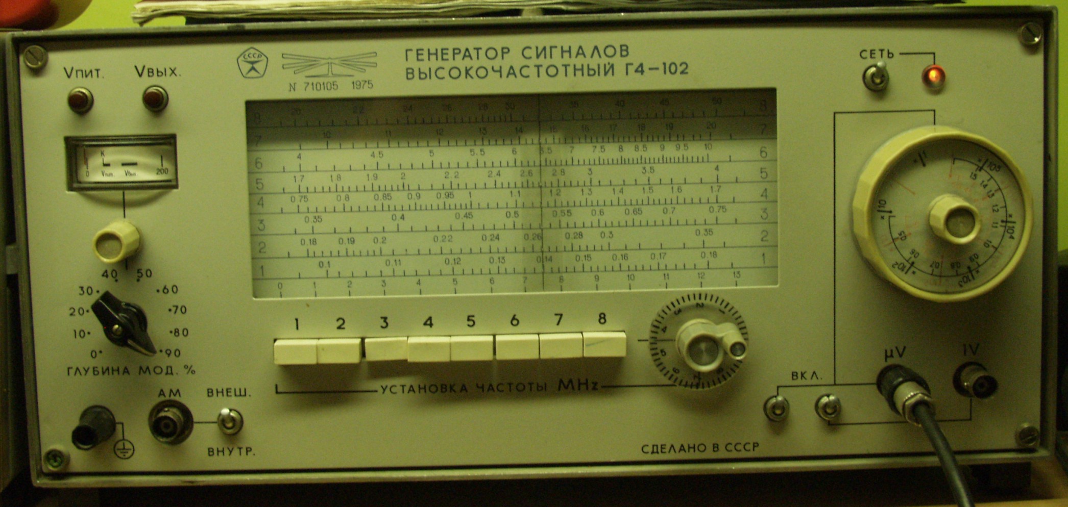

Poszukuję schematu radzieckiego generatora sygnałowego w.cz. o symbolu G4 102.
Generator pracuje w paśmie od 100 kHz do 50 MHz...
Problem polega na braku pełnej modulacji am z wewnętrznego generatora..
maksymalna możliwa głębokość modulacji ( na zakresie 90 %) nie przekracza 20 %..
Jeśli podłączę zewnętrzny generator (G 432) to mam regulację głębokości modulacji do 99 %..
Podejrzewam że wewnętrzny generator siadł i ma za niskie napięcie dostarczane do modulatora.
Jeśli ktoś posiada schemat to byłbym bardzo wdzięczny...
Poniżej widok generatora...
