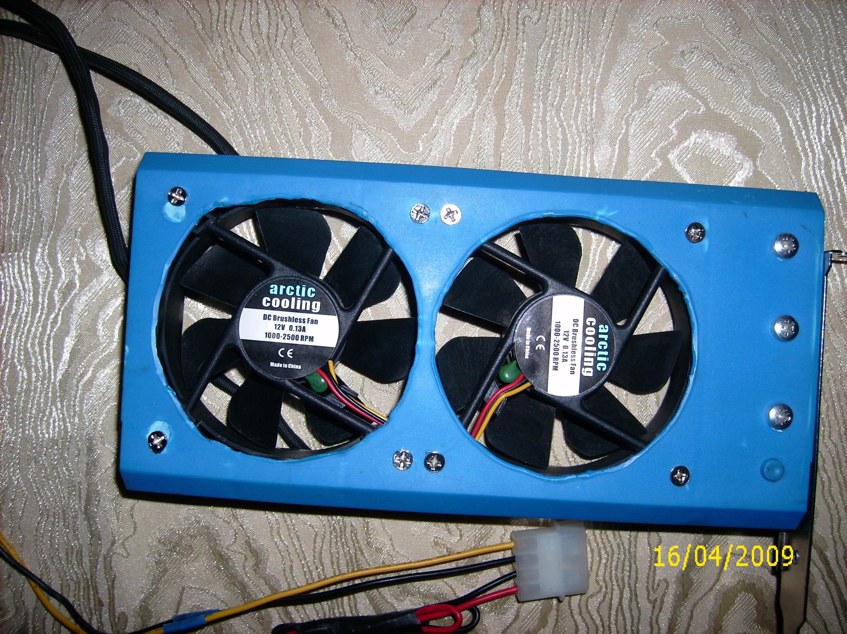

    podpinam się pod temat z tym samym problemem. Syn zainstalował tę kartę, do najnowszych gierek jest może i dobra, ale do przeglądania www to masakra. GPZ-U pokazuje obroty na 6%, a wyje, jak cholera. Na nieszczęście oklejona jest plombami na gwarancji, więc raczej demontaż oryginalnego coolera nie wchodzi w grę. Myślę o tym, żeby odłączyć nieszczęsny wiatrak z karty, ściągnąć plastykową atrapę (tunel powietrzny?), a obok na śledziu wstawić panel nawiewowy z dwoma cichymi np. AC wentylami. Całość kontrolowana prostym regulatorem obrotów. Czy coś takiego zdało by egzamin?

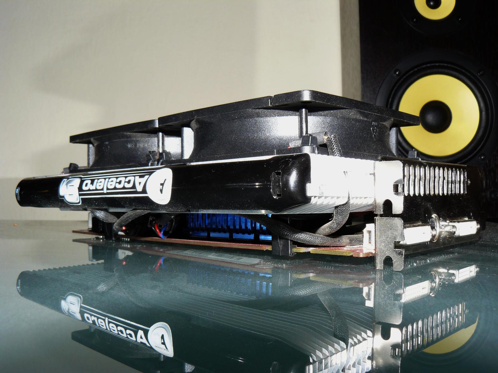

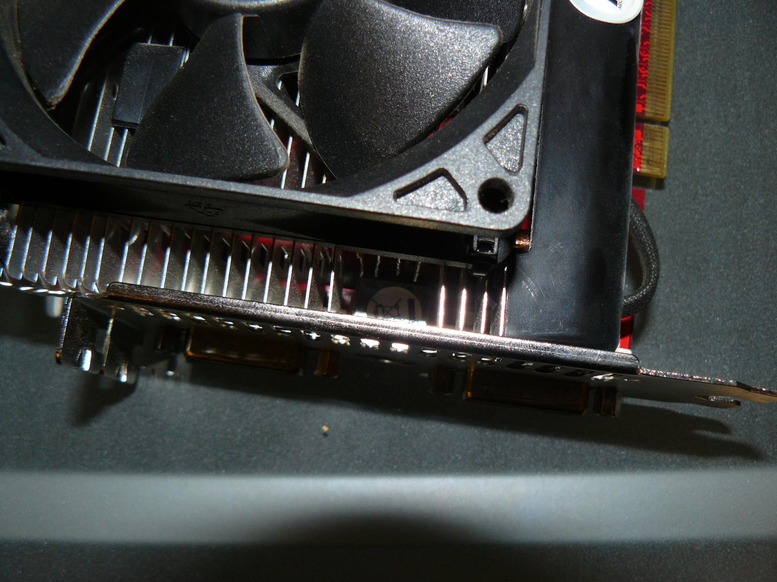

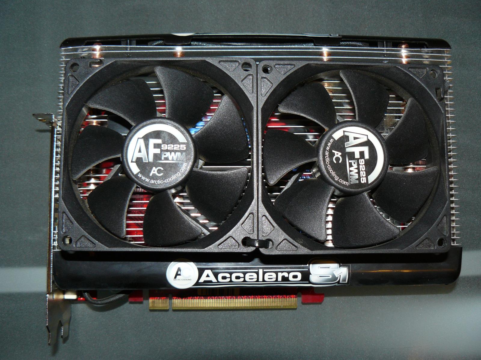

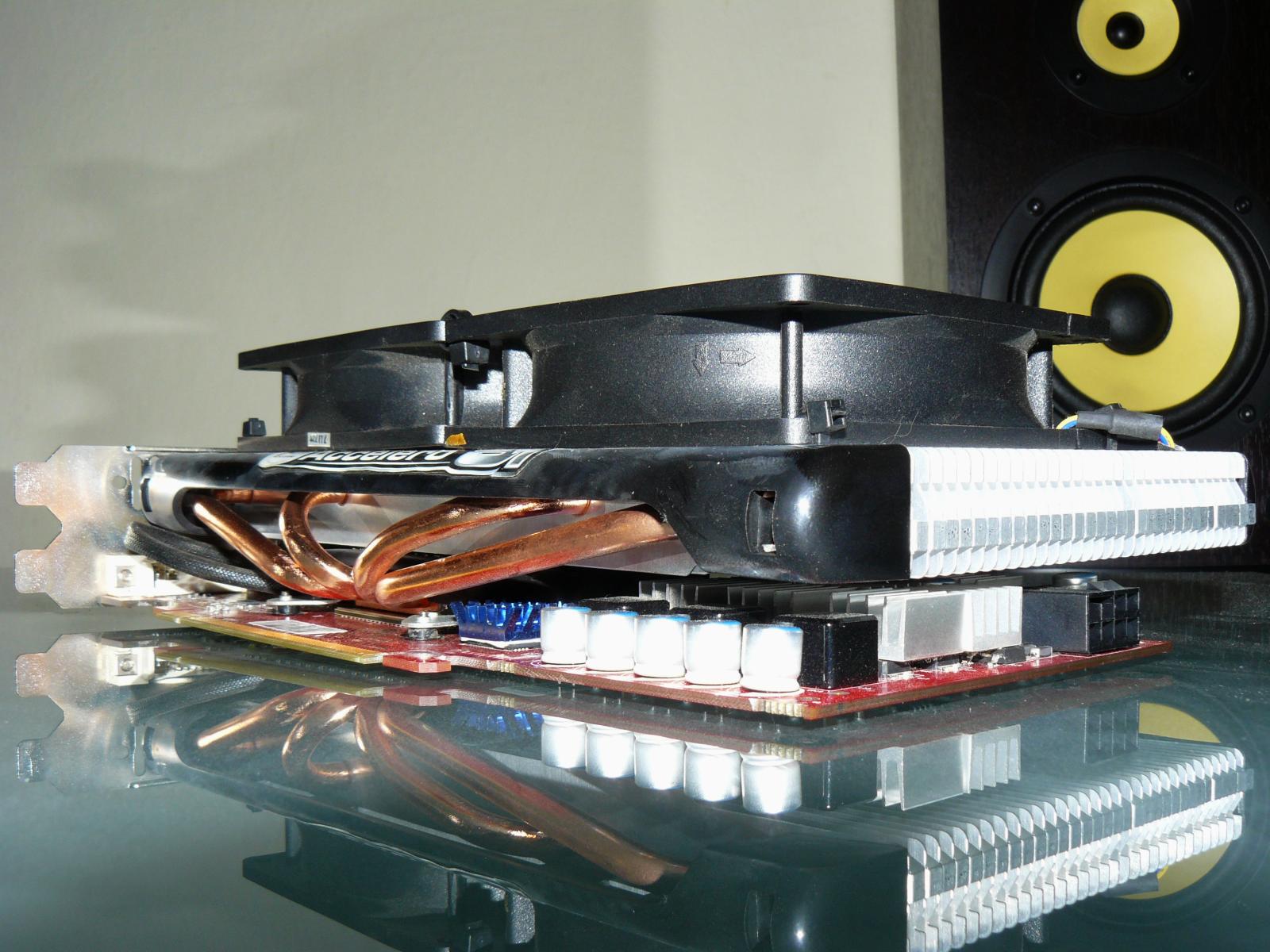

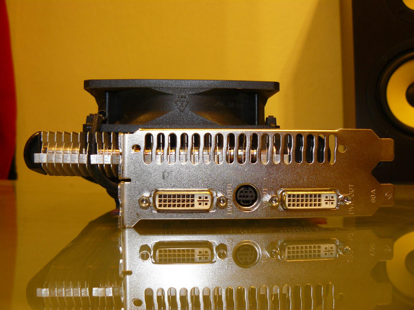

    Moja karta to akurat Golden Sample z lekko zmodyfikowanym PCB, ale ogolnie zasada mocowania Accelero jest jedna i ta sama ;)
    Wentylatory trzymaja sie na zipach przymocowanych do heatpipe. Srebrne radiatory (chyba Primecooler) sa dodane na sekcje zasilania, to jest chyba najgoretsza czesc karty zawsze(pomijajac okolice gpu w stressie. Jakies niebieskie klony Zalmana na pamieciach, w sumie nic nie wniosly do potencjalu OC. Chcialbym zwrocic uwage na wyciecie przy wyjsciu TV-Out ktore musialem zrobic bo chlodzenie nie pasowalo przez to na poprzednia karte (referencyjny 3870, podobna konstrukcyjnie karta wiec i u was na niektorych modelach moze haczyc).
    A na ostatniej fotce widac jaka to "wysoka" konstrukcja jest ;) O CrossFire przynajmniej na mojej plycie glownej mozna zapomniec, jak i o jednym PCIx-1x i 1 PCI

    na szybko skleciłem coś takiego:D
    Chłodzenie karty graficznej Gainward 4850
    Przetestuję chłodzenie na FarCry2 i podam temperatury za jakis czas:D
  • #18 6428715
    tolo05
    podczas godzinnej gry maksymalne temperatury to ok. 56 st. C, podczas przeglądania www.. - ok. 37 - 40 st. C, czyli ok. 3-5 st. więcej niż fabrycznym chłodzeniu. Zobaczymy jak przyjdą upały...:D
