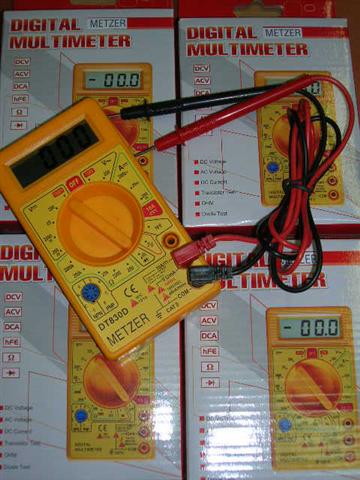

  • #18 6351075
    lesnik21
    7zł.. kusząca propozycja, nie miałem pojęcia ile taki miernik jest warty.
    ALPINE MRV-F307 jest już prawie mój.
    Gdy będę miał już miernik to odezwę się do Ciebie na PW, ok nie będzie problemu?
    A co do pierwszej opcji to kabelków 1mm chyba musiałbym mieć 8 (chcę mieć regulację tyłu z radia, LP PP LT PT każde - i +) dobrze myślę?
    Pozdrawiam jeszcze raz!!

    powalla
    Moderator CarAudio
    Potrzebujesz 4 szt (bo 4 kanały) kabla głośnikowego( normalny,podwójny(+ i -) kabelek) o długości ... no właśnie ,to już musisz sam zmierzyć .
    PS: coś takiego powinno być chyba w każdym domu i warto dać te kilka (naście)zł , bo nigdy nie wiadomo kiedy się może przydać :)
