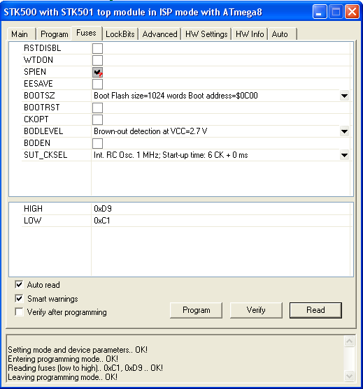

    Mam następujący problem:
    Chce mrugać diodą co 1 s. Pracuje z ATmega8 ustawioną na wewnętrzny oscyl. RC 1 MHz - fuse bity ustawione jak na zdjęciu poniżej:
    [ATmega 8] [C] - opoźnienie 1s delay.h

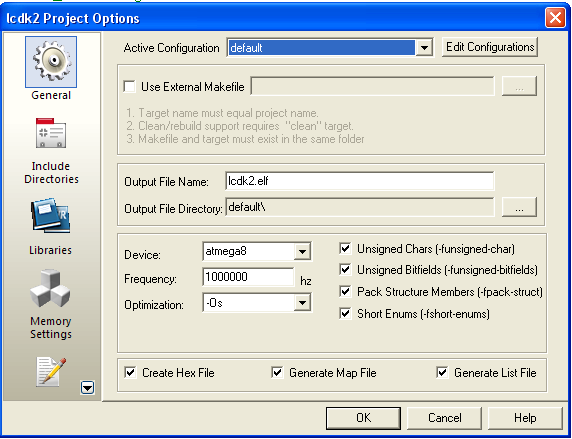

    Opcje kompilatora również jak na zdjęciu:

    dioda pulsuje szybciej niż co 1 sekundę.
    Rejestry kierunku ustawione jak poniżej:
    void system_init(void)
    	DDRB=0x0F;
    	PORTB=0xFF;
    	DDRC=0xFF;
    	PORTC=0xFF;
    	lcd_init(LCD_DISP_ON_CURSOR);	// inicjalizacja LCD
    Pytanie - gdzie robię błąd?

    Kolego Robaku w bibliotece lcd.h mam taką linijkę:
    #define XTAL 1000000 /**< clock frequency in Hz, used to calculate
    delay timer */
    Jednak czy to w jakiś sposób może wpływać na działanie funkcji delay.h w pętli głównej programu ? Nie ukrywam, że to właśnie także do obsługi LCDka ten poprawny delay, ktory powinien dawac równo sekunde przy wywołaniu _delay_ms(1000) jest mi potrzebny.

    cyber48
    Ok, dzięki, w sumie to racja. Ja zdefiniowałem zachowawczo, bo gdzieś spotkałem się z postem gdzie było to przyczyną błędnego odczytu UARTa, którego w swoim projekcie także będę używać.
    Taki program jestem w stanie sam sobie napisac , generalnie dioda ma mi posłużyć do tego żeby sprawdzić czy _delay_ms(1000) faktycznie robi opoźnienie = 1s. W ostateczności spróbuję napisać swojego delay'a na wstawkach asm ("nop"); chyba, że ktoś wcześniej go tu doklei :)

    _Robak_
    Poziom 33  
    <sciana> no tak nie zauwazylem. Kolega ostrytomasz wylapal swoim bystrym wzrokiem blad. Ja zawsze robie tak ze w delayu daje maks 10ms i petla for, tak zeby sie nie zastanawiac czy jeszcze taka wartosc bedzie czy juz nie, i nigdy mnie to nie zawiodlo :) A jesli kolega Tymek92 ustawia w programie czestotliwosc procka to tylko pogratulowac.
  • #8 6344141
    cyber48
    Po uwagach kolegi Robaka oraz ostregotomasza stwierdzam ze temat można zamknąć. Pętla for załatwiła sprawę. Dziekuje za pomoc!
