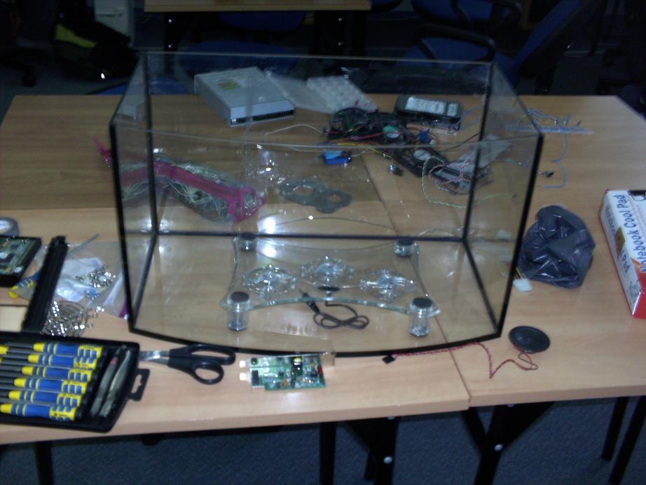

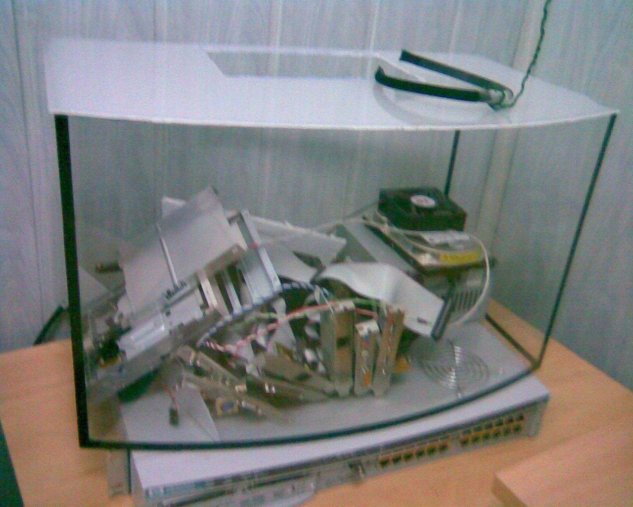

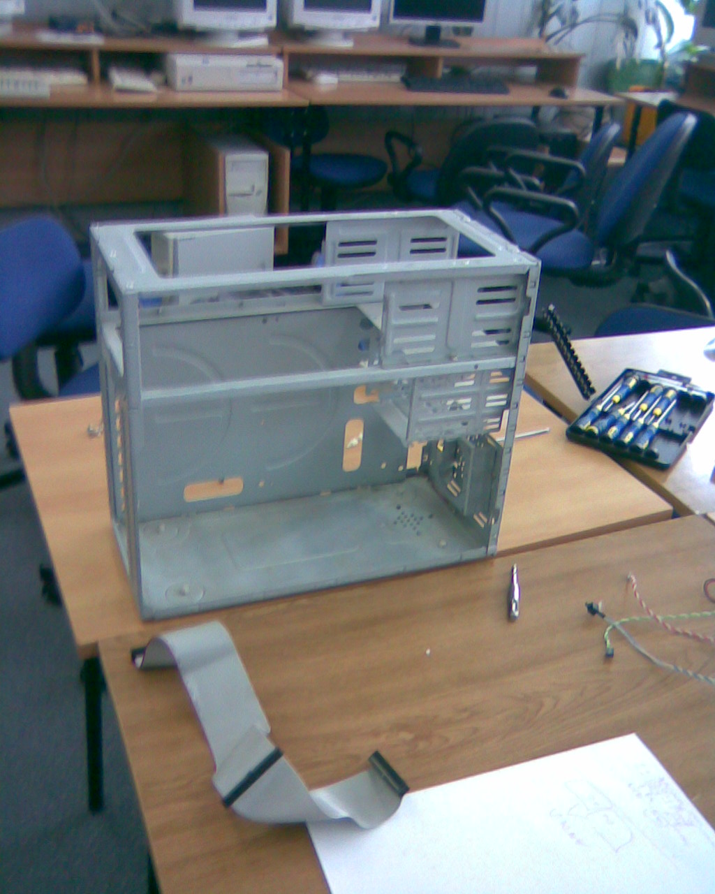

    Na kółku z informatyki wpadliśmy na pomysł aby zrobić komputer w akwarium. Jest to projekt wykonywany w celach dydaktycznych, dla tych co nigdy nie widzieli komputera od środka. Oczywiście będzie modding wizualny ale to potem. Na razie etap 1 czyli:
    -rozkręcenie wszystkich podzespołów komputera,
    -wycięcie pokrywy z pleksi,
    -rozrysowanie w głowie projektu,
    A teraz trochę zdjęć z demolki starego kompa:
    projekt komputera w akwarium
    c.d.n. w piątek
    Proszę o wasze sugestie i pomysły.

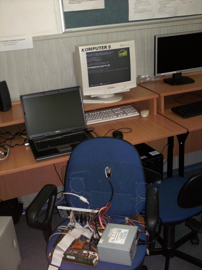

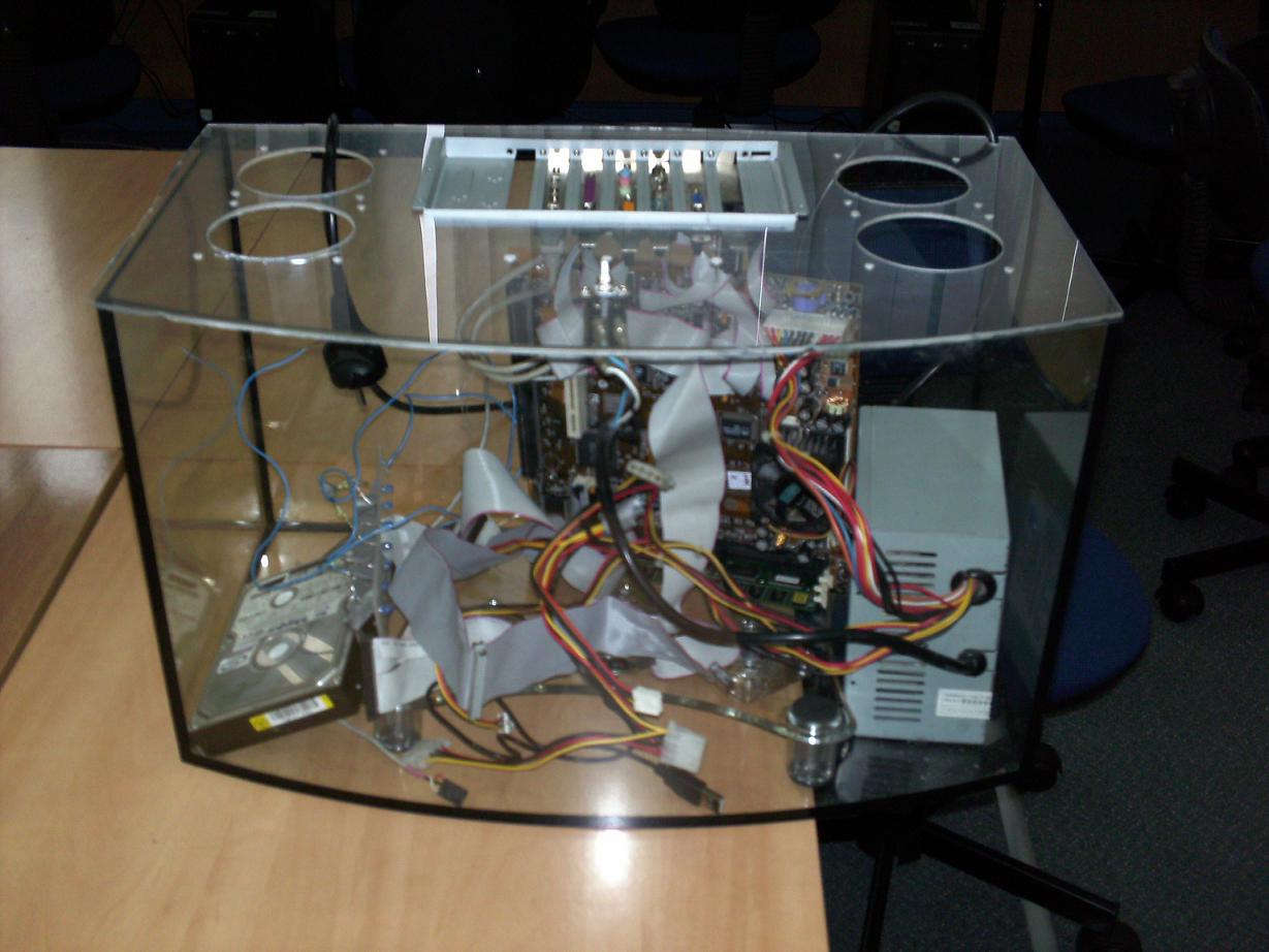

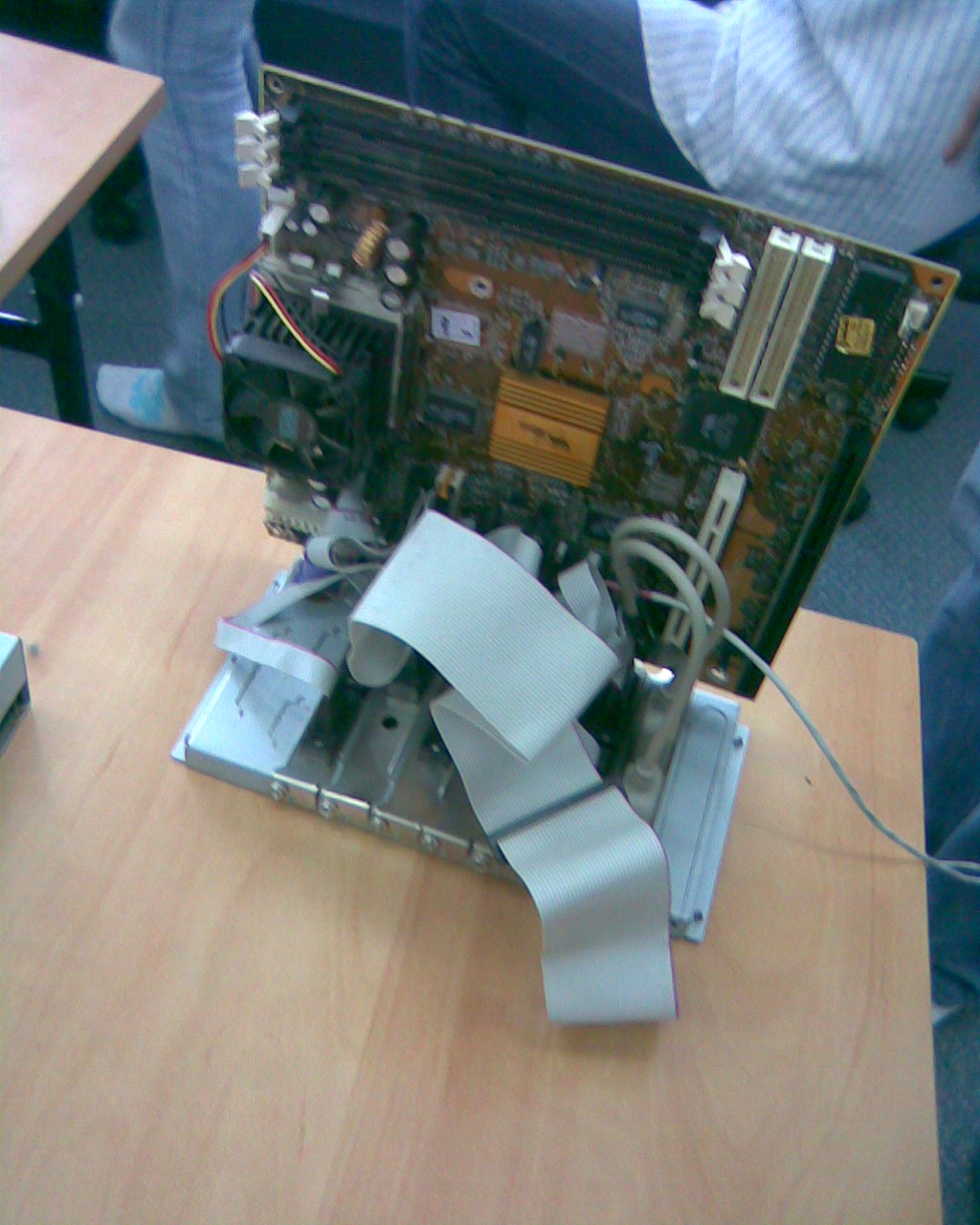

    Dzisiaj został złożony komputer do kupy. Czeka na linuxa, 4 podświetlane wentylatorki i trochę kosmetyki.
    Moderowany przez marek216:
    Przykład jak modding nie powinien wyglądać.
