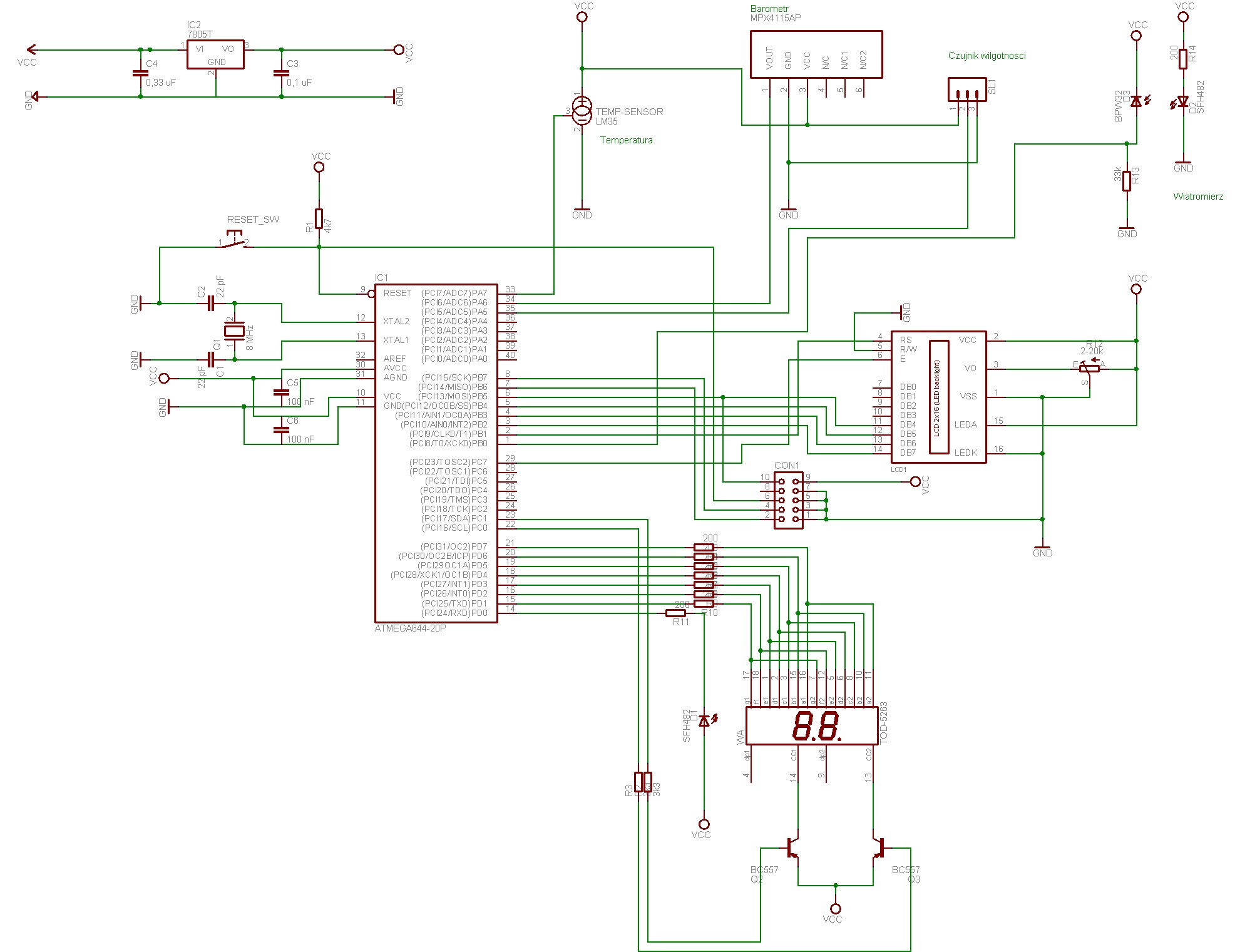

    Jestem w trakcie realizacji projektu, czyli stacji pogodowej, i moje pytanie jest takie czy czegoś mi nie brakuje ? Głownie chodzi mi o kondensatory filtrujące itd. Wiem że nie mam na schemacie dławika 10uH.
    Z góry dziękuje za jakiekolwiek wskazówki.

    -AREF przez kondensator ceramiczny 100n do GND
    -zasilanie diody D3 jest nieekonomiczne, ponieważ niezależnie od tego czy ona świeci czy nie - przez rezystor przepływa spory prąd. Zastosuj tranzystor bipolarny.
    -zasilacz na 7805 jest niekompletny. Zaleca się: kondensatory elektrolityczne na wejściu i wyjściu o takich wielkościach, że na wejściu jest większy od tego na wyjściu np. 470u i 100u. Poza tym na wejściu i wyjściu po kondensatorze ceramicznym 100n w celu zwierania składowej zmiennej do masy.
    -na przycisku resetu zaleca się kondensator 100n w celu podtrzymania resetu do minimalnego czasu jego trwania(dla krótkich impulsów).
    ps. popatrz z daleka na schemat i oceń jego czytelność w skali 0 do 10. Ja daję 1, a dlaczego? Połączenia strasznie pokrzywione, oznaczenia nieintuicyjne(CON1 to złącze programowania, więc dlaczego by go nie nazwać ISP?), oznaczenia elementów i ich wartości są nieczytelne(przysłonięte innymi elementami, ścieżkami etc.)... I jedna rada - sprawdź czy footprint'y(oznaczenia na płytce elementów z pinami) są zgodne z rzeczywistymi elementami(różniąca się "pinologia" = PCB do kosza) ;)

    Dziękuje za odpowiedź, też bym tak ocenił, bo robiony na szybko do przerobienia o Twoje uwagi :)
    Jeśli chodzi o D3 jest to fotodioda.
    Czyli Aref musi być zasilane ?

    Nie zasilane, tylko będziesz używał wewnętrznego źródła odniesienia do pomiarów przez ADC. Podłączenia kondensatora do AREF i GND powoduje zwarcie składowej zmiennej do masy(przeciwdziałanie wewnętrznym i zewnętrznym zakłóceniom takim jak 50Hz sieci energetycznej).
    //Faktycznie fotodioda - przepraszam za pomyłkę...
