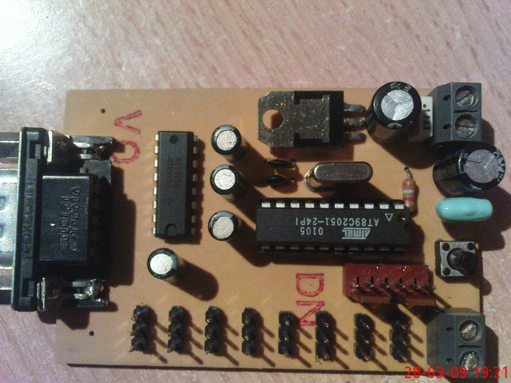

    Czy zamiast AT90S2313 mogę użyć AT89C2051?
    I żeby nie zakładać następnego tematu, Zamiast MAX232CRE, mogę użyć MAX232N?
    Tak wygląda mój sterownik:
    Zamienniki AT90S2313 i MAX232CRE.
    #2 6345554
    KJ
    Max tak procek nie - no chyba ze napiszesz nowy program i przestarzałe 8051 sie wyrobi ;)

    Zamiast AT90S2313 zastosuj ATtiny2313.
    I skompiluj program na ten procesor i zaprogramuj.
    Jak będziesz miał duuuużo szczęścia to będzie działał.

    A istnieją wogóle zamienniki dla AT90S2313? Chciałem użyć ATtiny26-16PU, ale ma inny rozstaw pinów...
    Tak, o ATtiny2313 dowiedziałem się już od mojego nauczyciela, który właśnie dał mi schemat tego sterownika. O program nie muszę się martwić, ponieważ On go posiada. Z czasem będę się uczył sam pisać programy
