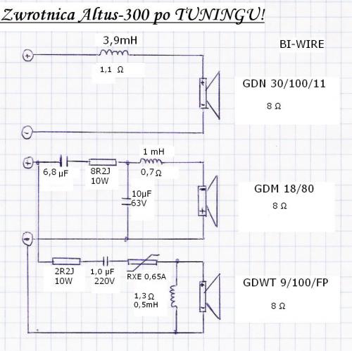

    A możecie mi pomóc jeszcze w doborze zwrotnicy do tego zestawu na Tonsil`ach. Znalazłem taką http://www.kolisz.pl/alt18.htm i byłaby dobra gdyby podział był niższy tzn. 600/5000 . Mógłby ktoś doświadczony w tych sprawach przerobić ją (jeśli jest to możliwe).
    Wiem, wiem wygląda na to, że chciałbym mieć wszystko gotowe podane na tacy, ale niestety zwrotnice to moja "pięta Achillesowa", mimo że czytałem trochę na ten temat to i tak jest mi za trudne :cry:

  • #19 6351993
    Arkadyo
    Zwrotnice do 3 way na tak dużym gdn z niskim podziałem, a im niższy tym lepszy, na cewkach powietrznych będą kosztować koło 400pln - chyba trochę dużo żeby sobie pozwalać na zabawę w zgadywalstwo przy projekcie zwrotki. Niestety teoretycznie to się nie da dobrze policzyć i przy takich cenach warto by się opierac na pomiarach w programie SW. Niestety na sieci nie znajdziesz zwrotki z pomiarów do porządnego 3 way - nawet nie wspominam o tym projekcie z arn 226 bo jak dla mnie szkoda kasy i pracy dla 3 way na takim cherlawcu, który ani zejscia ani spl ani brzmienia nie ma :P.
    Tysiąc razy już było wałkowane na temat byle jakich 3 way z przypadkowymi zwrotnicami - poprostu wymiotować się już chce od pisania w kółko tego samego. Jak Cie zadowoli takie granie to kup sobie gotowe 3 way stxa albo audiomega i będziesz miał to samo za tą samą kasę bez jakiejkolwiek roboty.
  • #20 6353261
    baton168
    A może zrobić zwrotkę od Altus 300. To są te same głośniki tylko wysoko-tonowy inny, więc można byłoby tylko nanieść jakieś poprawki w sekcji wysoko-tonowej.
    Znalazłem taką po "tuningu" co o niej myślicie ? Acha możecie powiedzieć jaki jest jej podział ?
    Kolumny trzy drożne stx czy tonsil, a może coś innego ?
