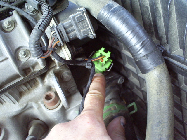

    Tak jak w temacie Od czego ten czujnik jest i jaka funkcje spelnia Moze ktos wie?? :D

    A w co jest wkręcony, bo nie widzę ?
  • #3 6349941
    pita1988
    Ten czujnik co jest o bok To od temp.Cieczy TO jest na wezu Ktory idzie z chlodnicy do silnika
  • #4 6350406
    automix
    Poziom 19  
    jest to czujnik temperatury sterowania wtrysku.
    Krótko mówiąc od zmiany dawki paliwowej ( ssanie )

    balonika3
    elektrit napisał:
    wskazane strzałką ( zdjęcie nie wyraźne) może być czujnikiem spalania stukowego.
    W wężu?
  • #7 6350482
    goldwinger
    Nie, Jurek zobacz w króćcu siedzi
  • #8 6350486
  • #9 6350738
    pita1988
    Tak wiem bo zielony wymienialem Tylko zauwazylem ten bialy I nie wiem jaka funkcje spelnia
    No to wreszcie co to za czujnik ktory zaznaczylem ???

    pita1988
    Tak jest taki brazowy nad cewkami.
    ''Wyznaczeniem temp dla zespolu sterowania'' mozna jasniej :D ??
    Bylem na kompie i mechanik mi powiedzial zebym wymienil czujnik bo caly czas pokazywal 30stopni
    To dobry wymienilem??

    pita1988
    Nic nie mowil ktoren Powiedzial ze czujnik temp.
    Ale jak wyskoczylo mu na kompie ze pokazuje czujnik na goracym silniku 30stopni to mowil ze moze cos nie laczy i ruszal kablami od tego zielonego To wymienilem ten zielony :D
    No ale dalej nie wiem od czego ten bialy ;p
  • #15 6351407
    DANUŚ
    może być od załączenia wentylatora. zrób na wtyczce zworę jak włączy się wentylator chłodnicy tzn że od niego:)

    Zielony do sterownika wtrysku a bialy nagina do wskaznika na desce(bialego nie mogl miec na kompie bo go nie ma w peryferiach ECU)

    He he swoją drogą to ciekawy ten mechanik, skoro ruszał kablami bo niby nie łączyło to miałby na kompie jeśli dobrze pamiętam -20stopni. Ale to tak na marginesie pozdrawiam

    Rozwiazalem problem
    Biały jest od ssania
    Zielony od załaczania wiatrakow i wskazowki na desce rozdzielczej
