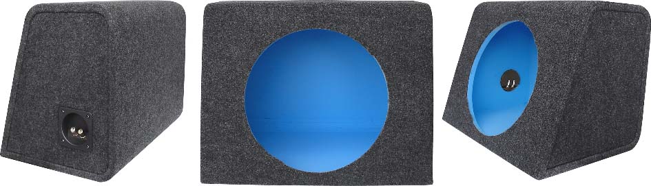

    posiadam taką Pusta skrzynia basowa wykonana z płyty MDF pod głośnik 25cm i tu mam pytanie jaki głośnik do tego dopasować do ceny 70zł tak około tuba ma być stosowana w samochodzie jak spasować do niej głośnik jakie propozycje byście mieli dla mnie pod spodem zamieszczam rysunek obudowy którą kupiłem
    Jaki głośnik do tej skrzynki?
    oto wymiary obudowy:
    Średnica głośnika 232 mm
    Szerokość 440 mm
    Długość podstawy 315 mm
    Długość góry 210 mm
    Wysokość 330 mm

    Nie jest to "tuba" tylko obudowa zamknięta, taki typ obudowy ma tolerancję jeśli chodzi o litraż tak więc możesz włożyć tam dowolny głośnik 25cm. W tej kwocie, którą podałeś to ciężko będzie coś sensownego znaleźć :( może poszukaj używanego magnata xpress-a

    Policz objętość tej skrzynki i szukaj głośnika, który w niej zagra. Za tą cenę to ciężko będzie znaleźć Ci coś sensownego używanego, a o nówce to zapomnij.

    skrzynia ma ok 27l :D
    Szukaj takiego ktory gra w tylu litrach ;)

    Najlepiej sprzedaj tą obudowę czym prędzej... to wygląda z pozoru na mdf ale tak naprawdę cała oprócz boczków zrobiona jest z papieru i rozpada się w trymiga. Jeśli już chcesz wkładać w to głośnik to najlepiej jakiś słaby, żeby odrazu przód nie odpadł od reszty :)

    Nie chciałbyś nawet wiedzieć jak robione są te ładne zaokrąglenia :p
  • #9 6352989
    nygus87
    A ja Ci radze tą skrzynkę wyrzucić, albo zrobić karmnik dla ptaków, kiedyś kupiłem Hertza ES300 i ta skrzynka (pod 30 cm) była do niego gratis, w między czasie gdy robiła się solidna skrzynia włożyłem go w to coś, no i Hertz to rozerwał właśnie na tych pięknych zaokrągleniach.
