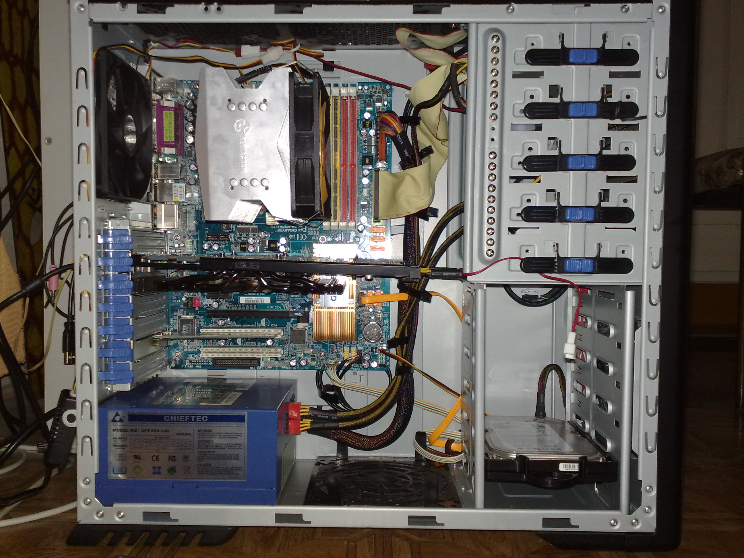

    Dołącze jeszcze moje spostrzezenia co to pentagrama. Ja mam go na AM2 i najlepszym ustawieniem jest dla mnie tak jak to widac na zdjeciu, gdzie wiatrak dmucha w tyl obudowy, moge jedynie zmienic polozenie wiatraka tak zeby dmuchal na przod obudowy:
    Cooler na podkręcony Pentium 4 515 LGA775
    Jesli chodzi o LGA775 to wiem, ze mozna radiator umiescic tak zeby wentylator dmuchal na zasilacz (jesli zasilacz jest na gorze) lub na karte graficzna. Tu trzeba sobie jeszcze zbadac czy jakies elementy plyty glowniej nie przeszkodzi nam w tym, ale widzialem juz tak usadzonego pentagrama karakorum.

    A nie jest tak, że ten wentylator jest zamontowany tak, żeby wiał na pentagrama? Bo jeżeli tak to zamontuję go tak ja ty masz, żeby brał powietrze w miarę chłodne a nie nagrzane z karty graficznej albo z zasilacza. BTW fajna obudowa z tym zasilaczem na dole.
  • #15 6353657
    szoki
    Tak, dokladnie. Wiatrak wieje na pentagrama, wiec zasysa chlodne powietrze z przodu obudowy i tym samym wydmuchuje cieple powietrze na tyl obudowy, gdzie w moim przypadku zajmuje sie nim tylni wiatrak :).
