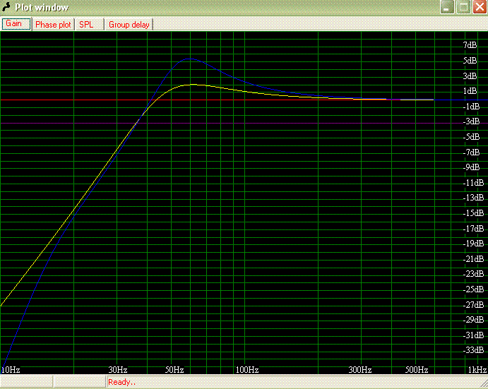

    Ściągnij program, pobaw się i wtedy możemy sprawdzić Twoje wyliczenia.
    Dlaczego akurat 2x GDN 30/100/8/SC? Nie lepiej byłoby kupić GDN 32/450/x/SC? Mniejszy koszt, wyższy SPL, obudowa też powinna wyjść mniejsza.

    No bawię się i nie wiem czy 100 - 120l BR
    To jest juz wyliczone dla 2sztuk?

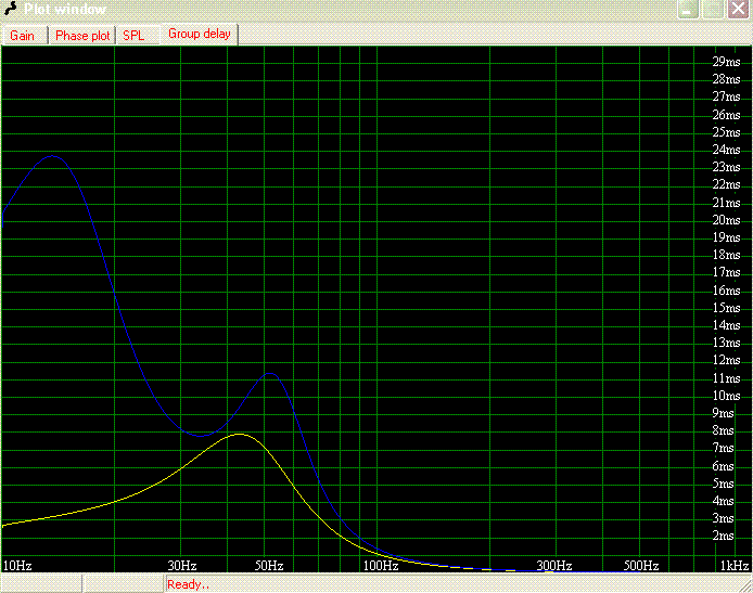

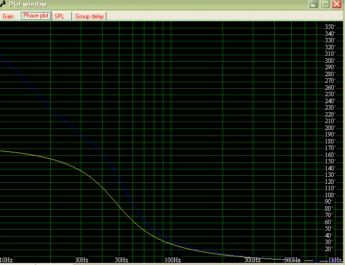

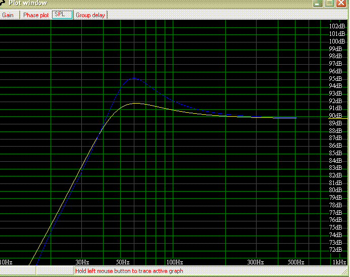

    mczeslaw
    Poziom 36  
    Tylko i wyłącznie około 55-60 litrów w obudowie zamkniętej na głośnik. Wystąpi podbicie i to spore w zakresie 60-90 Hz, ale biorąc pod uwagę niski SPL głośników oraz fakt że ma to przenosić tylko niskie częstotliwości, powiedzmy do 150 Hz, jako subwoofer, ma to tylko dla tego przypadku zalety. Niskie Fs przetworników powoduje że i Fc obudowy zamkniętej będzie dość niska około 50 Hz, a to świadczy że można założyć że od około 50 Hz taki system będzie nam przenosił przy lekkiej korekcji elektronicznej w zakresie 60 Hz. Pojemność obudowy sprawia że głośnik bez problemu powinien przyjąć około 80wat, a dla dwóch 160 wat bez utraty jego zdolności do grania, nawet więcej niż przez godzinę, w praktyce daje się mniejsze moce aby uniknąć zniekształceń.
    Te głośniki do BR nie nadają się.
