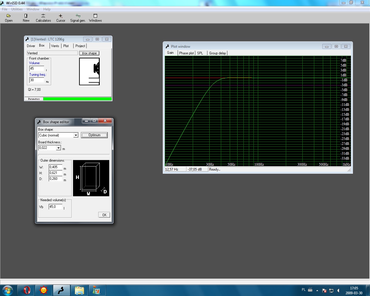

Witam. Bardzo prosze was jako doświadczonych w tym temacie o wyliczenie mi skrzyni do tego głośnika.
Sprawa jest prosta. Sub będzie miał zastosowanie w domu. druga zecz jest taka ze nie będzie przeznaczony do żadnej "techniawy" ani "hiphopów" tylko rock, metal, troche filmów z dobrym trzęsieniem
Zależy mi nie na głośności i mocy basu ale bardziej na jakości i żeby był taki miękki.
Chciałbym żeby skrzynia była pozioma i miała otwór po prawej stronie na dole tak jak w większości subwooferów.
PS. Będzie to moja pierwsza skrzynia więc niech będzie zwykły kwadrat bez ściętego boku.
Dane Głośnika:
LTC 1206G
ŚREDNICA GŁOŚNIKA 12" = 30 CM
ŚREDNICA MAGNESU 17 CM
GŁĘBOKOŚĆ MONTAŻU 17,5 CM
IMPEDANCJA 4 OHM
MOC MAX 600W
MOC RMS 300W
MEMBRANA IMPP - KEWLAR
MAGNES WENTYLOWANY
MAGNES FERRYTOWY 114 OZ
MAGNES PODWÓJNY SKŁADANY
KOSZ ODLEWANY ALUMINIOWY
Loudspeeker Measurement System
LMS™ 4.5.0.340
Copyright 1993-2000 by Linear Systems Inc
Elektro Mechanical Parameters
Domain=FreeAir
Model=TSL
Revc.= 7.200 Ohm
Fs= 22.918 Hz
Sd= 50.600m M
Krm= 5.040m Ohm
Erm= 0.988
Kxm= 169.494m H
Exm= 0.554
Vas= 99.444 Ltr
Cms= 273.520 uM/N
Mmd= 169.766m Kg
Mms= 176.311 g
BL= 22.278 T
Qms= 2.605
Qes= 0.368
Qts= 0.323
No= 0.314%
SPLo= 86,992 dB
end
Reference Curve=ZIMP-LTC1206
Delta M/C Curie=+100G/7.2/506
Metod= Double Curie – Delta Mass
Pozdrawiam i prosze o pomoc.
