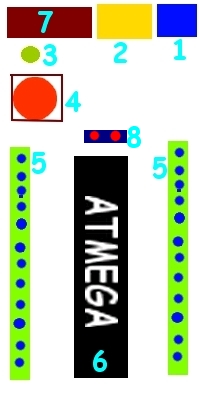

    Potrzebuję tani zestaw startowy.Taki wzorcowy .Chciałbym na tym zdjeciu miec tylko to co niezbedne.Bajery typu LCD,linjka led, klawiatura przekazniki silniki dc itp- to tylko na zasadzie podpinania.
    Mam atmega8 dip20 i stk200/300
    Na fotce:
    1 wtyk zasilanie: 5v (zasilacz PC)
    2 wtyk zasilania na: 7v-12v
    3 dioda kontrolna -wgrywanie softu
    4 reset
    5 złącze goldpin -do niego podepne wszystkie bajery
    6 ATMEGA8L DIP20 z podstawką
    7 złącze ISP programatora
    8 miejsce na KWARC [8mhz]- normalnie zworka
    Jeżeli czegoś brakuje z rzeczy przydatnych(oprócz rezystorów i kondensatorów),proszę mnie poprawić.
    Problemem jest zasilanie[filtracja i to co niezbedne- tu są 2 typy zasilania]dobranie rezystorów, kondensatorów , umiejscowienie ich gdzie trzeba i narysowanie prawidłowych ścieżek.No i lista czesci. Mógłby jakiś profesjonalista pomóc? Ceny 100zł są teraz zaporowe, stąd ten temat.

    Zworka w miejsce kwarcu? Hę tego a po co?
    Kondensator 100nf na zasilaniu atmega, masy połączone, kondensatory 20n do kwarcu, po co reset? No i dioda wgrywania softu?
    Zasilanie 17V? a regulator gdzie jest?

    Racja brakuje jakiegos stabilizatora. 100nf od aref do gnd. Ja bym jeszcze dodal piny do avcc, w razie gdybys chcial korzystac z adc. Jak nie chcesz korzystac z adc to podlacz vcc do zasilania i dodaj 100nf. 100nF oczywiscie tez jak najblizej ukladu.
    Po co jedna zworka na kwarc daj lepiej 2. Xtal1/2 moga tez dzialac jako normalne porty. Kondensatory odpowiednie do kwarcu. Reset do vcc przez 10k i przycisk do gnd (ktory sie czesto przydaje)
