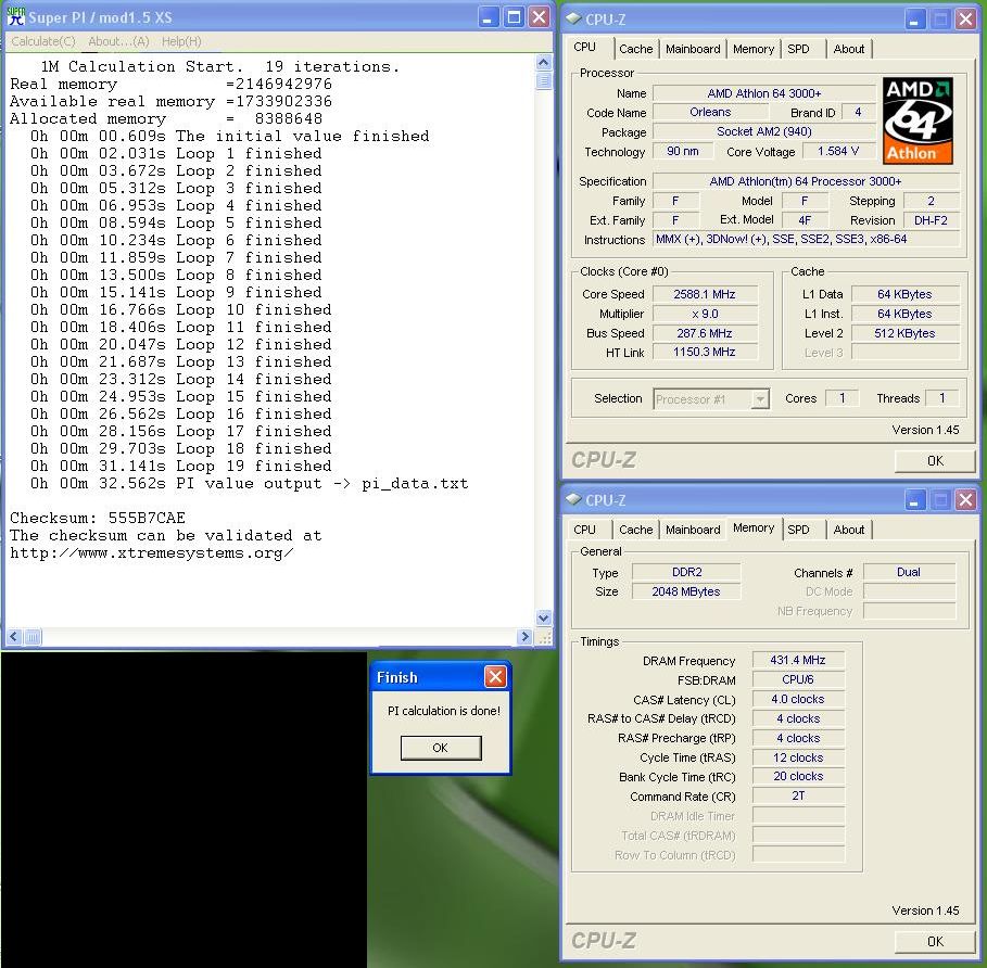

    Ja zaryzykowałem i za 210zł kupiłem Gigabytea GA M52L-S3P na nForce 520LE. Wiele się nie spodziewałem za te pieniądze, ale powiem szczerze, że płyta miło mnie zaskoczyła. Spodziewałem się HTT max 250 a tu już do 287 dojechałem. Niestety napięcie procesora z 1,4 mogę podnieść jedynie do 1,55V i czuję, że za chwilę jego możliwości się skończą.

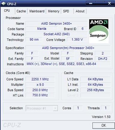

    Witajcie. No wiec kupilem AM2NF6G firmy Asrock. Model juz nie produkowany na chipsecie 405 jednak jestem bardzo zadowolony. Dla kogos kto przesiada sie z M61PME-S2 roznica jest niesamowita. Jako ze plyta byla uzywana, pierwsze co zrobilem to zresetowalem bios. Ku mojemu zaskoczeniu, ustawienia domyslne byly idealne do oc, moje pamieci ddr 800 dzialaly na 533, timingi 4-4-4-12. Nic nie musialem zmieniac, obnizylem jedynie ht z 4 na 3 i zabralem sie do krecenia. Obecnie prezentuje sie to tak :
    Tania, dobra płyta do oc AM2+
    Dram Frequency 320 mhz
    Rozumiem, ze moge spokojnie krecic dalej. No i czy dobrze zrobilem obnizajac ht ? Bo z tego co rozumiem dla semprona ht x4 to domyslne ustawienie. Ogolnie nie przekraczajac dram frequency 400 i ht link 1000 nie mam sie czego chyba czego obawiac ? Prosze o wyrozumialosc :D
    ps. temperatura mobo max 36, cpu dochodzi do 44 po godzinie orthosa

    rosolini
