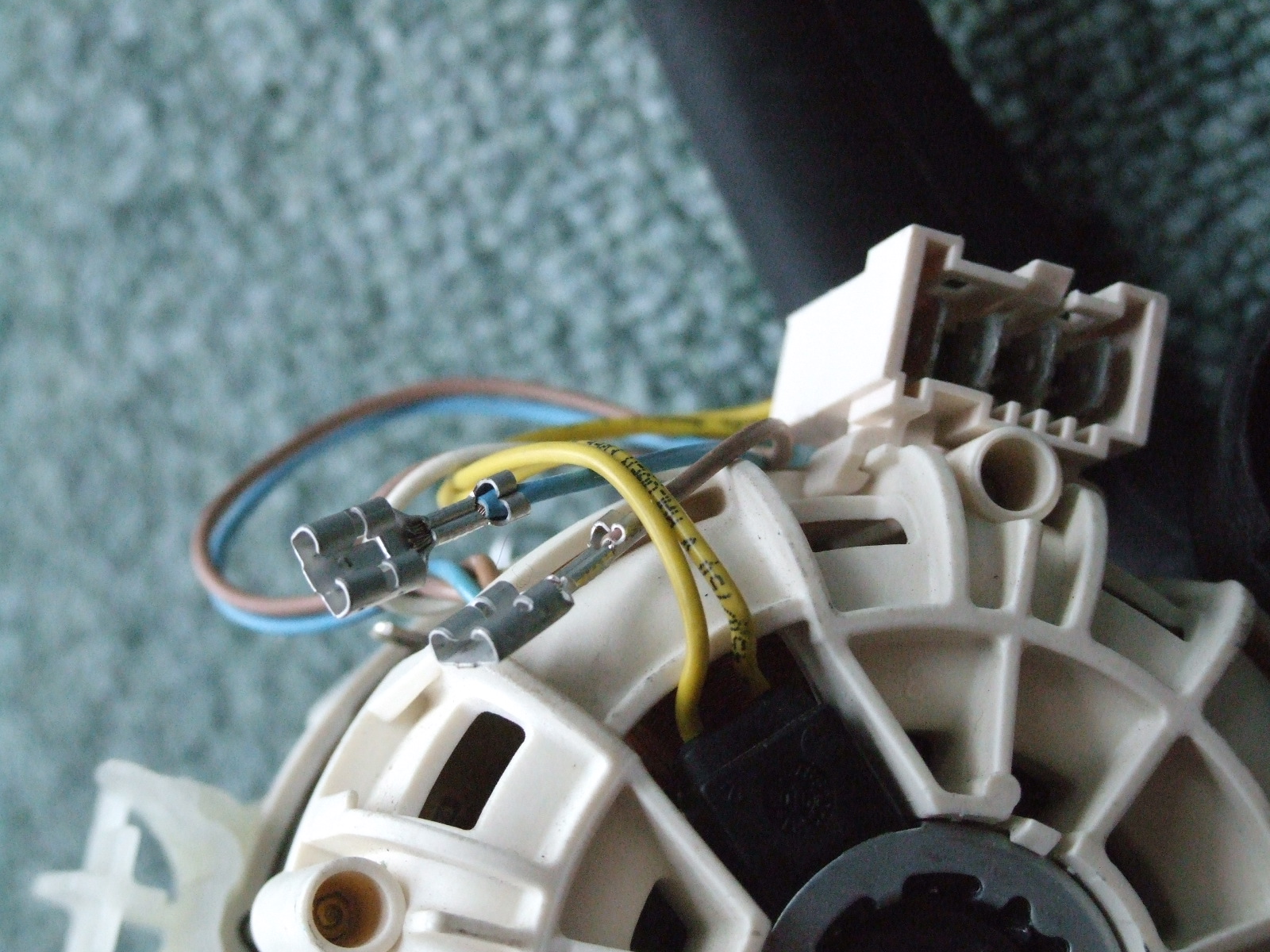

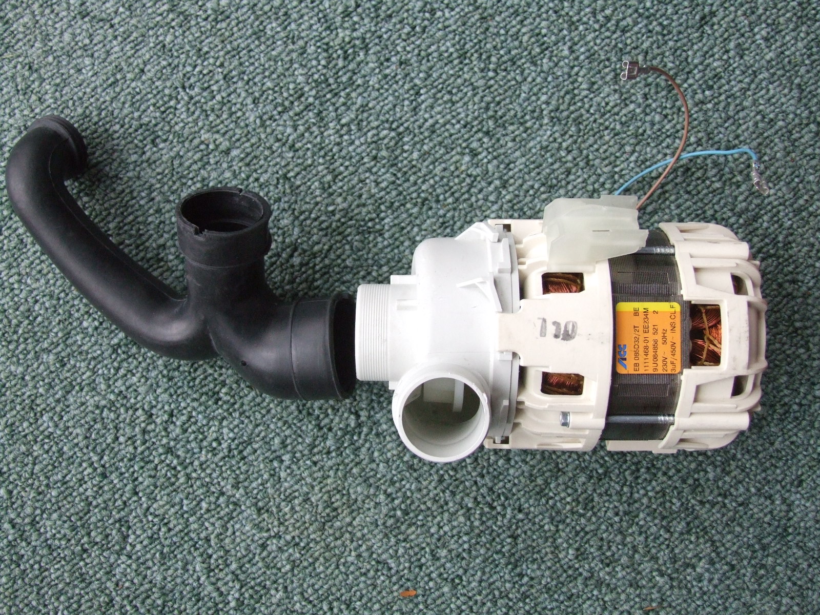

Witam Szacownych Forumowiczów
Poszukuję schematu połączeń pompy wody firmy ACC 85D32 /2T. Jest to pompa stosowana m.innymi przez AEG czy Zanussi. Pompa posiada 6 wyprowadzeń , z czego ( tak przypuszczam ) dwa są na potrzeby sygnalizacji działania pompy - tachometr ( żółte wyprowadzenia ) , dwa kolejne do dołączenia kondensatora rozruchowego , a dwa ostatnie - dołączenie 230V AC .
Kolory czterech ostatnich wyprowadzeń odpowiednio : niebieski i brązowy , oraz biały i brązowy . Oba brązowe są połączone ze sobą Problem sprowadza się do tego gdzie kondensator , a gdzie zasilanie.
Rezystancja pomiędzy poszczególnymi wyprowadzeniami jest następująca : niebieski- brązowy : ~160 Ω , biały - brązowy : ~45 Ω (brąz - brąz : 0Ω) , jest to niewątpliwie uzwojenie główne i rozruchowe , ale które jest które ...
Przekopałem zasoby Elektrody i "połowy internetu" - bezskutecznie, producent pompy ( http://www.the-acc-group.com/cgi-bin/WebObjec.../Nav/goToMotorModel?useFlash=true&cm=91&cp=39 ) nie zamieszcza nawet karty katalogowej. Dzięki m.innymi Skryn zapoznałem się z dużą ilością schematów pralek - ale bezskutecznie - brak jest tam aż takich szczegółów.
Będę wdzięczny za podpowiedzi
