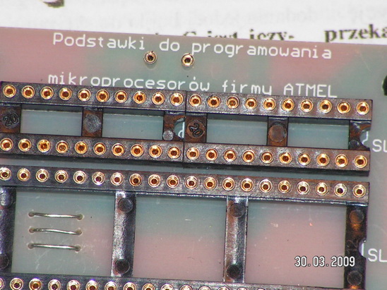

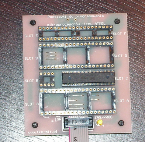

    Jestem początkującym. Kupiłem książkę J. Dolińskiego "Mikrokontrolery AVR w praktyce"
    Problem w tym, że tam jest pisane na mikrokontroler AT90S2313, której nie produkują. Czy nie sprawi mi problemów testując te same programy na Atmega8? Czy ok 90% programów uruchomi się? Mam już cały programator pod atmegę 8 oraz (nie znam nazwy) pod gniazdo 4, 40 (wąskie i szerokie)(atmega 16?) - nóżkowe

    20rafalo
    Poziom 19  
    Tylko mój programator nie obsłuży ATTINY2313 :-( , a nie chce wydawać kasy na nowy. Chyba, że gdzieś jest podstawka pod ISP naprawdę tania
    Czy moglibyście zidentyfikować jakie układy mój programator może zaprogramować? Podałem ilość złaczy na podstawce, dodatkowo jest napisane "podstawki do programowania mikroprocesorów firmy Atmel.
    Czy atmega8 na początek jest odpowiednia? (uwzględniając moją książkę i programator)
    Pozdrawiam i liczę na wyrozumiałość
    gdzie można dostać samą podstawkę?

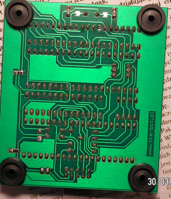

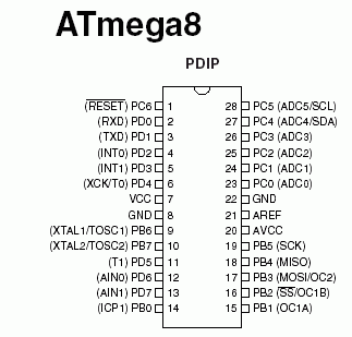

    20rafalo
    Poziom 19  
    Jest to programator ISP
    mam rozumieć, że tylko kilka nóżek od programatora służy do programowania i niezależnie jaki to AVR to służy do tego np 6 nóżek?? no bo to ISP ma stałą liczbę pinów.
    Czy mogę wykorzystać którąś z podstawek(która ma więcej pinów) i włożyć tam ATTINY2313?

    20rafalo
    Poziom 19  
    tą z 28 pinami to mam gotową podstawke, zobacze teraz tą mniejsza
    dzięki atom1477 - wszystko jest ok :-)
