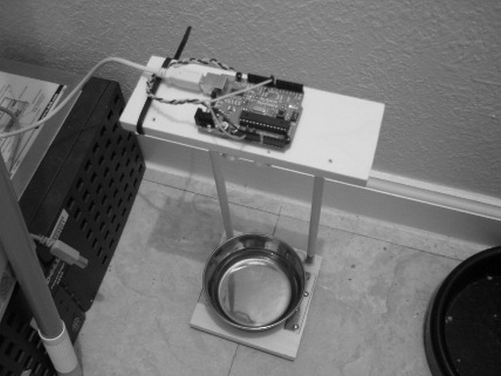

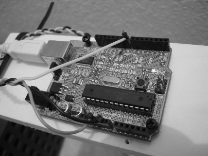

    Przy użyciu Arduino i czujnika ultradźwiękowego autor stworzył projekt który pozwala monitorować ilość wody w misce dla kota. Urządzenie podłączone jest do komputera PC za pomocą magistrali USB, przez którą przesyłane są dane o aktualnym poziomie cieczy. Na PC-cie pracuje skrypt, który odpowiada za wyświetlanie odebranych danych na stronie www. Do projektu można by dodać statystyki pokazujące zapotrzebowanie zwierzaka na wodę w zależności np. od temperatury otoczenia. Kody źródłowe dla mikrokonktrolera i PC na stronie autora.

    Wszystko super, tylko autor nie pomyślał że zwierzęta słyszą ultradźwięki...

    Wątpię, żeby kot słyszał dźwięki z takiego czujnika. No nie przesadzajmy, że jest w stanie usłyszeć dźwięk o częstotliwości ok. 40kHz (http://www.tme.eu/przetwornik-ultradzwiekowy-2-kierunkowy-40khz/arts/pl/a29/bpu-1640toah12.html)

    Tyle że można było rozwiązać to prościej, wystarczyłby czujnik ciężaru. Wyglądałoby to lepiej bo teraz to koteczek może się przestraszyć...

    Mnie to rozwiązanie się również nie podoba. Bo co wskaże ten miernik, jak kotek włoży głowę do miski i będzie pił ? Miernik coś tam zmierzy, skrypt coś tam wyświetli, ale nie będzie to objętość cieczy w pojemniku. Urządzenie mierzy poziom co godzinę przez jedną minutę. W przypadku takiego pomiaru przez kolejną godzinę będzie wyświetlane błędne wskazanie. Rozwiązanie z czujnikiem tensometrycznym i pomiarem nacisku jest zdecydowanie lepszym rozwiązaniem.
    @bifi
    Zapewniam Cię, że zwierzęta słyszą takie częstotliwości. Mój kot na pewno, dlatego na czas prób z takimi czujnikami wynosiłem go do innego pokoju, bo jakoś dziwnie był zaniepokojony.

    Moim zdaniem ten temat nie powinen byc wyswietlany w diy. Autor kupil arduino i sonar. Pozniej wgral kod (arduino ma dodatkowa biblioteke i przyklady jak chodzi o ten czujnik
    ) i autor sie cieszy ze tak naprawde nic nie zrobil. Programowanie w bascomie jest ciezsze. Osobiscie mnie mocno denerwuje arduino.

    3) Jak już koledzy zauważyli, metoda pomiaru jest raczej źle dobrana. W ogóle, jeżeli poziom wody w misce ma być mierzony, to przydałoby się przymocować na stałe miskę do podłoża i mierzyć poziom wody w jakiejś pionowej rurce połączonej z miską. Ale wtedy znowu trudno wymyć taką miskę. I tak dochodzimy do wniosku, że lepiej już samemu zajrzeć do miski, bo i tak pewnie będzie potrzeba nalać wody od nowa.
