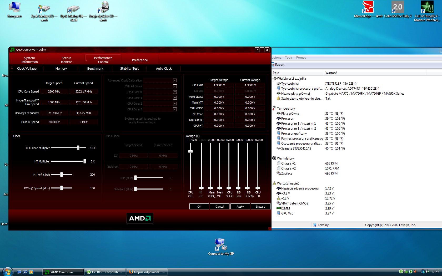

    Witam. Chciałbym poprosic was o wskazowki jak podkrecic moj komputer. Tzn. jak najlepiej podkrecic taka "maszynke": Athlon 6000+ x2(chlodzony pentagramem KARAKORUM), Płyta gl. Gigabyte GA-MA 770 DS3, Galaxy GeForce 8800GT(Accelero S1 + FANDER 120), zasilacz Chieftec 560W, pamieci 4x1GB Patriot 800Mhz 4-4-4-12. Zakładk odpowiedzialna za podkrecanie wyglada tak https://obrazki.elektroda.pl/83_1238436573.jpg
    O ile podniesc temp. Proca, jak ustawic HyperTransport(na 800Mhz czy na 1000Mhz) itp. Jezeli cos namieszalem to prosze o wyrozumialosc nie jestem informatykiem ;p Pozdrawiam...

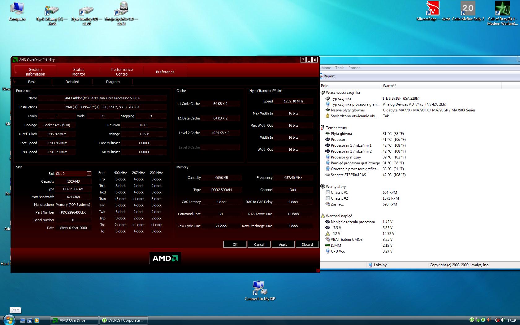

    A to zrzut pokazujacy jak to dokladnie wyglada: https://obrazki.elektroda.pl/12_1238513194.jpg i https://obrazki.elektroda.pl/10_1238513456.jpg Co wy na to??

    Z tego co widze to szyne HT masz chyba rowna 1231 w tej chwil (jak dla mnie troche duzo, wiec proponowalbym dac HT=4) . A i jeszcze pytanko...do czego uzywasz zazwyczaj komputer?? Bo jesli do gier to ja na twoim miejscu sprawdzilbym wydajnosc wlasnie pod tym katem, czyli jakis benchmark lub poprostu na jakiejs gierce. Wtedy wyzsza czestotliwosc procesora moze sie okazac przydatna.

    Teraz masz całkiem niezłe ustawienia.
