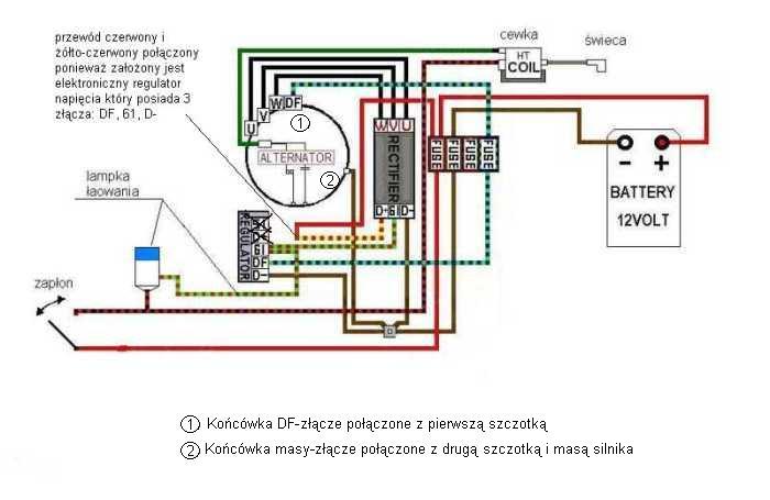

    Witam czy mógłby ktoś rzucić fachowym okiem na tą okrojoną instalację i sprawdzić czy wszystko jest podłączone jak należy. Czy lampka ładowania jest potrzebna i czy jest we właściwym miejscu instalacji, można by było wyeliminować żarówkę ładowania np przez zwykły kawałek przewodu ? Cewka jest przykręcona do silnika, czy w tym przypadku konieczne jest odizolowanie jej metalowej obudowy od silnika (masy).

    Witam.Na moje oko instalacja wygląda ok. chociaż nie miałem do czynienia z elektronikiem w mojej 251.W każdym razie cewka zapłonowa była bez dodatkowej izolacji i zapłon działał ok.
