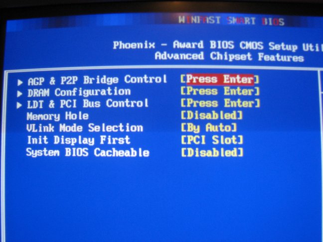

    Ustaw MemClock na 266MHz i szukaj HT multiplier lub jemu podobnych. Jak nie umiesz nadal znaleźć to daj zdjęcie biosu ze strony Advanced Chipset setup.
  • #9 6364699
    Fi_Fi_2006
    Nie mam stronki advenced chipset setup ale jest features to chyba to. Oto jej zdjęcie:

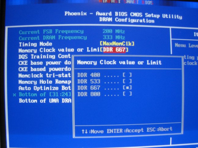

    Co do pamięci to obniżyłem jej taktowanie tylko tutaj opcją która jest na foto, wybrałem opcję 533Mhz:

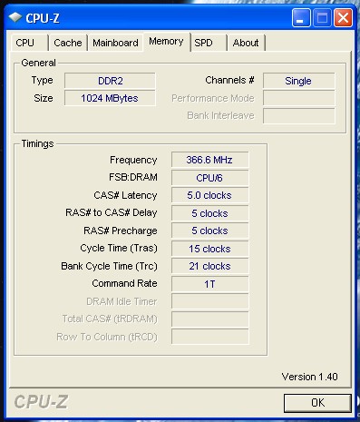

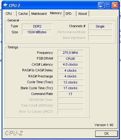

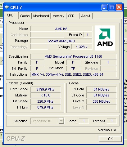

    A teraz CPUZ pokazuje:
    Sempron LE-1150 - podkręcanie
    Co Ty na to??
  • #10 6366178
    iron64
    Poziom 41  
    HT, o którym pisał kolega Mery84, to na Twojej płycie nazywa się LDT.

    tylko weszłem tam... jest parę opcji ale znalazłem jakieś coś.. co było do wyboru 1Ghz, 800Mhz, 600, 400, 200.. używając tych opcji zjechałem coraz to niżej z tą częstotliwością, za każdym razem na FSB 225 i napięciu +0,15V i nic, a na 220 chodzi stabilnie nawet bez podnoszenia napięcia.. w takim razie skąd ta granica??
  • #12 6366889
    Mery84
    Tam gdzie wybierałeś ustaw 800MHz i podkręcaj.
    Jak nie przekroczysz HTT 255MHz przy podniesieniu napięcia do 0.15V i obniżonym taktowaniu pamięci to raczej nic więcej nie wywalczysz albo procesor temu winny albo marna płyta.
