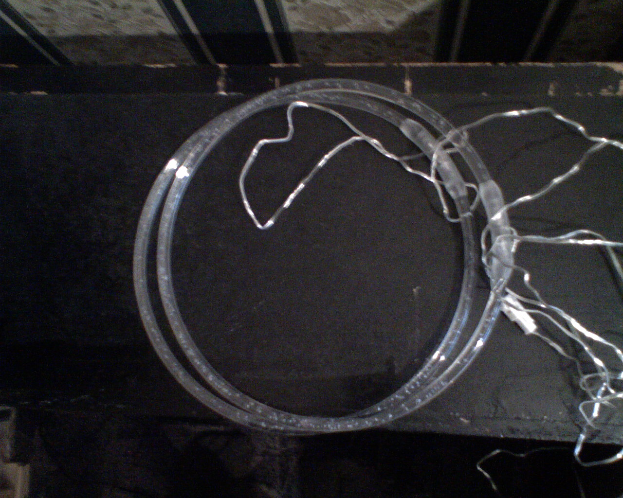

Zestaw owalnych świateł neonowych problem z podłączeniem

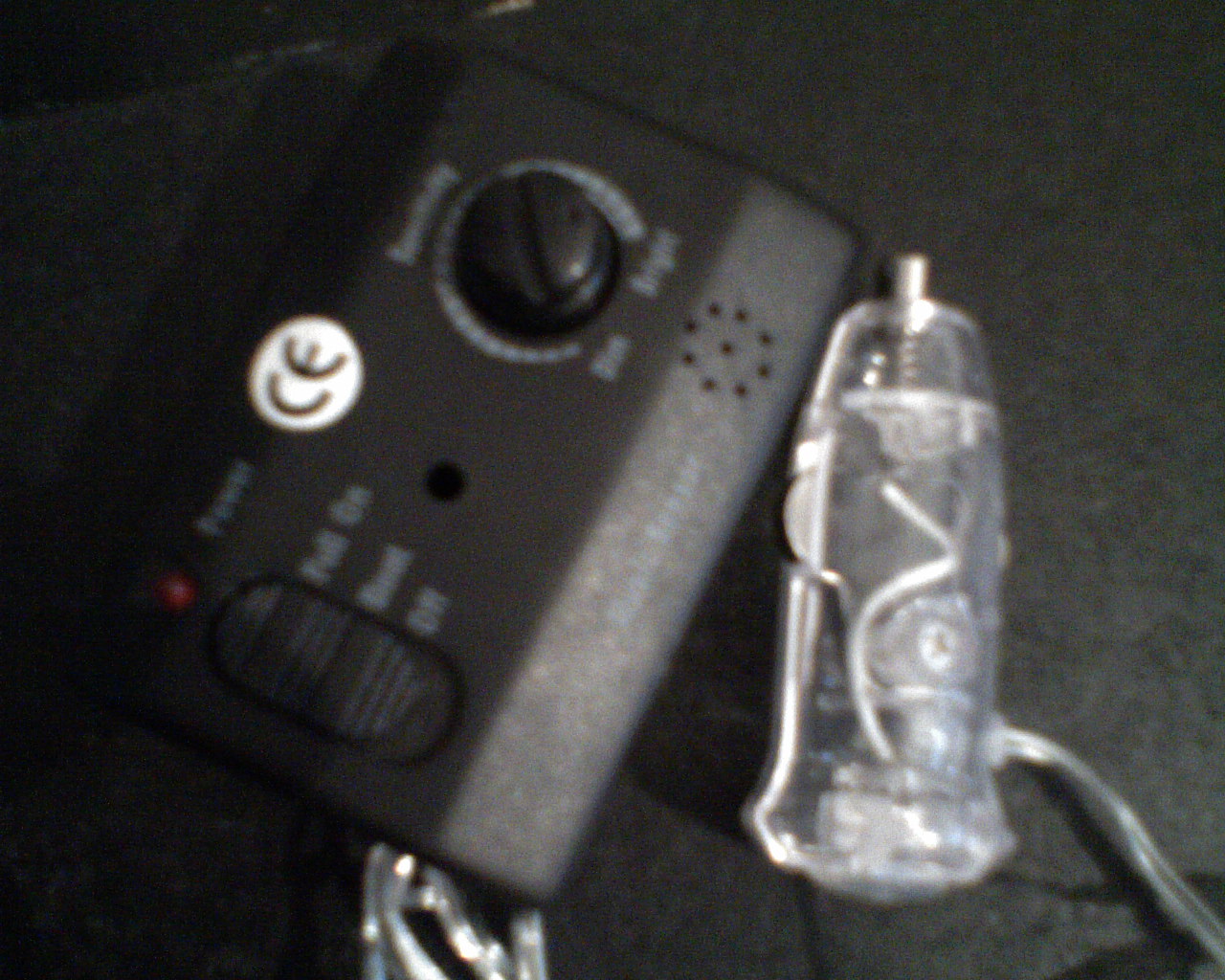

    Tak, to jest do zapalniczki samochodowej, bez problemu można podłączyć pod zasilacz 12V o odpowiedniej wydajności prądowej. Środkowy "bolec" wtyku zapalniczki to + zasilania.
    Reszta nie powinna być problemem.
  • #3 6358385
    QlimaX16
    Wielkie dzięki już wszytko działa

    Jeszcze mały problem nie wiem czemu ale jedno koło świeci mocniej od drugiego ;/ czego to może być to wina?
