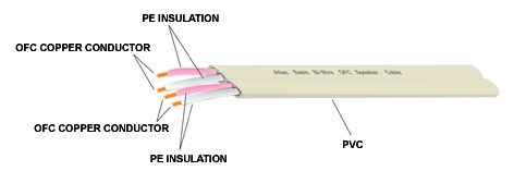

Atlas Basic 2+1.1 Bi Wire
* Przekrój przewodnika: 2 mm2
* Przewodnik wykonany z miedzi beztlenowej multi-strand
* Dielektryk z niskostratnego polietylenu
* Zewnętrzne wymiary: 3,5 mm x 7 mm
* Rezystancja 0,0104 Ohmy/m @ 20°C; pojemność 78,26 pF/m; indukcyjność 0,51 µH/m @ 1 kHz
* Kolor: perłowy
* Przekrój przewodnika dla wysokich częstotliwości: 1,1 mm2; drut solid core z miedzi beztlenowej
* Zewnętrzne wymiary: 3,5 mm x 7 mm + 3,5 x 7 mm
* Rezystancja A+B 0,0069 Ohmy/m @ 20°C; pojemność A+B 31,64 pF/m; indukcyjność A+B 0,708 µH/m @ 1 kHz

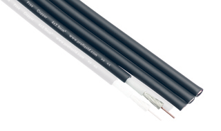

Profigold PGC82546 Przewód głośnikowy (Bi-Wiring) Wire Bass Flex 4x2,5mm2
* Solidny przewód z wysokiej jakości miedzi OFC 99.96%
* przekrój przewodu 4 x 2,5 mm2
* zalecany do podłączeń Bi-Amping i Bi-Wiring
* technologia Bass Conductor: specjalny przewód 0.50mm do przenoszenia niskich częstotliwości, zapewnia szybki i głęboki bas
* wiązka 168 x 0.10mm odpowiedzialna za średnie i wysokie częstotliwości
* posrebrzany - poprawiający przenoszenie wyższych rejestrów, poprawiający kontrolę basu
* technologia izolacji Air Foam PE (izolacji powietrznej) - jeszcze bardziej poprawiająca przenoszenie wyższych częstotliwości
* podwójna izolacja - wierzchnia koloru czarnego
