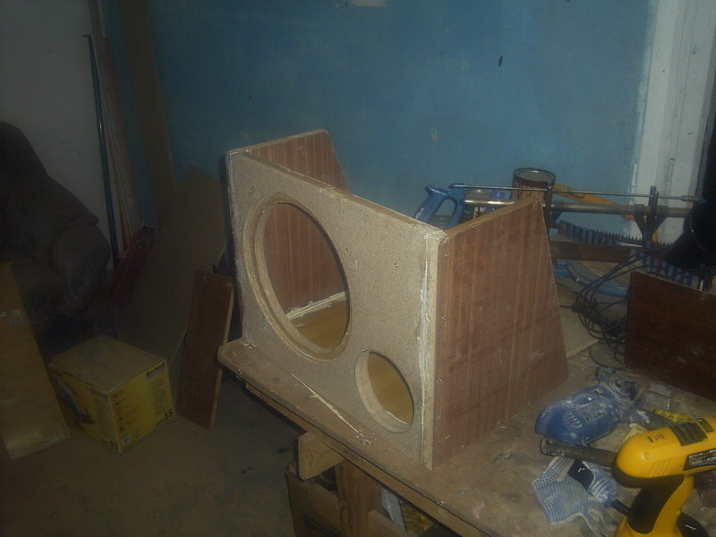

    Ja właśnie byłem zmierzyć 130 litrów jakby wyszło w golfie i będzie ponad połowa bagażnika zajęta:(No ale coś za coś,myślę że odwdzięczy się głośniczek basem:) W 1998 słyszałem ten głośniczek u kolegi z zagranicy i była naprawdę masakra a on to miał zamontowane bez obudowy,przykręcone do otworu na podłokietnik w tylnym siedzeniu.Myślę, że w skrzyni zagra jeszcze lepiej.Materiałów na skrzynię mam w domu dużo.Jutro chyba zacznę coś działać:)Pozostaje tylko problem tunelu.Ma ktoś jakiś pomysł?Na początku myslałem, żeby go wsadzić do skrzyni po moim starym jblu którego spaliłem.Ma ona 55 litrów ale w niej to by on raczej nie zagrał.

    10cm średnicy 5cm długości

    Nie nie nie i jeszcze raz nie mi sie wydaje ze dla 15'' powinieneś dać dwa porty BR 10 cm średnicy zeby świstów nie było, dobrze zaokrąglone na końcach

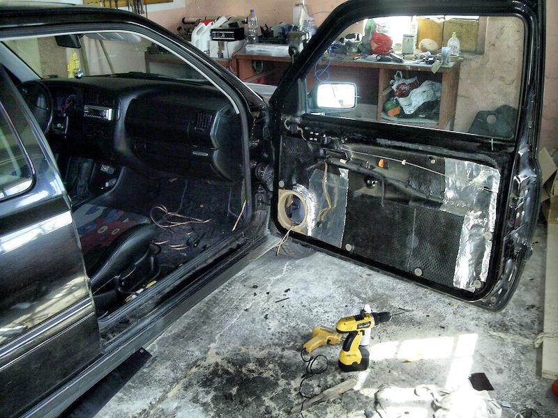

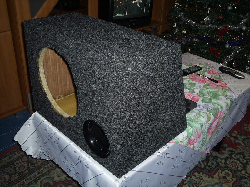

    Witam po przerwie i wesołych świąt życzę. Skrzynia już gotowa.Dzisiaj był pierwszy odsłuch:) Głośnik gra potężnie ale jeszcze go nie dostroiłem do końca. Ten bassreflex 10x5 jest coś nie tak. Na nim głośnik grał jakoś tak bez jaj.Buczał a nie grał. Przedłużyłem tunele o 10 cm i jest dużo lepiej,bas zrobił się precyzyjniejszy i taki bardziej sprężysty. Jak to jest z tymi tunelami,jak wydłużasz tunel to strojenie spada czy wzrasta? Skrzynie zrobiłem 130 litrów. Na techno głośniczek się troszkę gubi ale na wolniejszych rytmach jest wypas. Aż mnie bębenki bolą i wszystko lata.Dodam też zdjęcie jak wygłuszyłem drzwi. Muszę jeszcze obić skrzynię kocem ale dojdzie dopiero po świętach.PozdroSub Emphaser EG15 potrzebne obliczenia

    Właśnie skończyłem kombinowanie przy skrzyni i po wielu odsłuchach i zmianach najlepszy okazał się tunel o długości 22 cm.Mam dwa takie.Teraz mogę powiedzieć, że jestem zadowolony:)

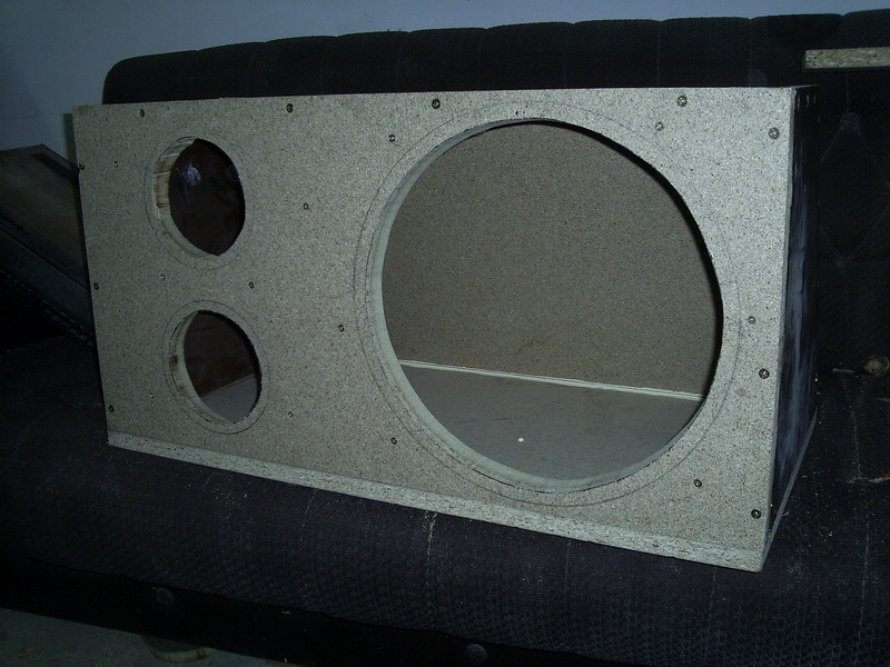

    Właśnie skończyłem i wstępnie odsłuchałem głośnik.
    Paczka 150L strojona na 38hz
    Efekt?
    Nie schodzi nisko i zajmuje cały bagażnik ale robi naprawdę porządną sieczkę w aucie, do tego w rocku techno spisuje się doskonale w porównaniu do infinity 1250w, pomimo że ma średnicę 15" gra szybko i punktowo.
