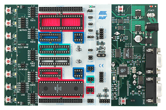

    Oryginalny STK500 ma podstawkę pod tiny2313 (90S2313) - korzystałeś z niej?

    Ja używam obecnie STK500 do programowania Attiny 84. Nie ma z tym żadnych problemów. Do programowania używam złącza ISP6PIN (tak jest opisane na płytce STK500). Nie używam żadnych rezystorów. Po prostu odpowiednie piny procka są połączone z odpowiednimi pinami na STK za pomocą zwykłych kabelków. Programator bez problemu powinien wykryć procka ze sklepu. Musisz pamiętać żeby dobrze ustawić częstotliwość ISP. No i oczywiście jeżeli do zasilania procka używasz innego źródła niż do zasilania programatora to musisz połączyć masę procka z masą programatora.

    Dalej, czy masz wlozonego tiny2313 w czerwona podstawke SCKT3300D3 i czy masz polaczone kabelkiem 6pin SPROG3 oraz ISP6PIN ?
    Zmniejsz czestotliwosc ISP ponizej 100kHz. Mi nie chcialo wykrywac Tiny26 gdy mialem powyzej 50kHz

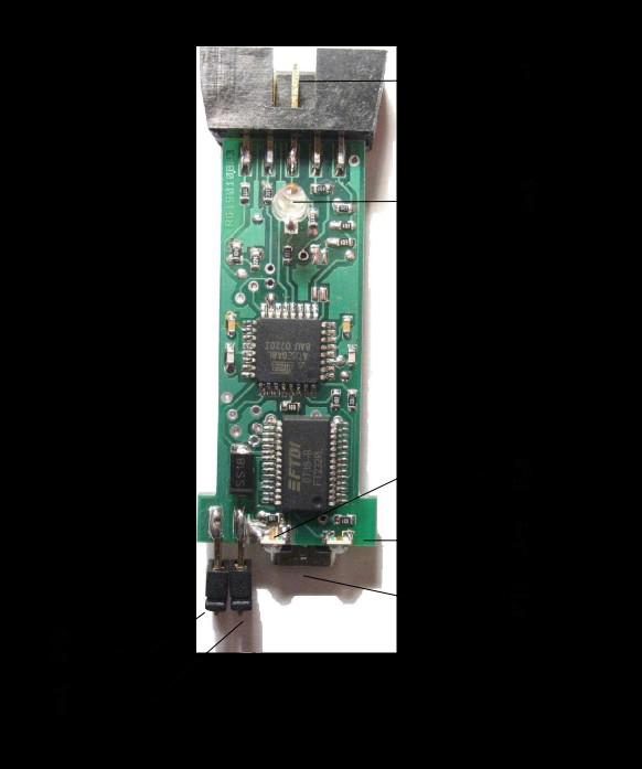

    [ATtiny2313] jak podłączyć?
    więc po prostu myślałem, że można je tu również zastosować. Już dowiedziałem się że nie :)
    Używam STK500v2 [ATtiny2313] jak podłączyć? co prawda nie są one identyczne [ATtiny2313] jak podłączyć? mój jest okrojony o podstawki i porty.
    Jeżeli ktoś jest zainteresowany wklejam instrukcje, opis i dane techniczne mojego programatorka :)

  • #9 6364760
    chip2007
    no i wszystko jasne :)
    w pierwszym poscie napisales:
    Tak programator STK500 jest oryginalny AVR Studio widzi go
    a masz jakiegos klona, STK500v2
    to nie jest oryginalny atmelowski STK500
    ale juz sie wyjasnilo, wiec teraz ktos kto ma taki programator zapewne bedzie w stanie ci pomoc
    pozdrawiam
