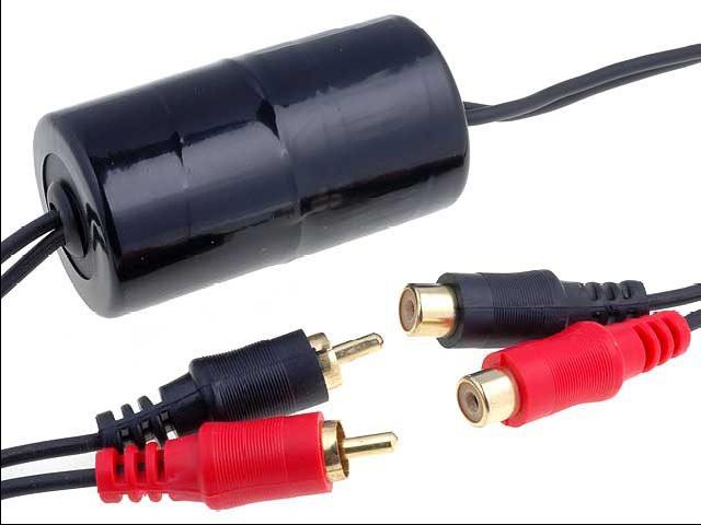

    od dłuższego czasu, czyli od zabudowania w aucie subwoofera mam problem z jego wzbudzaniem się. Na wcześniejszym radiu sub wzbudzał się prawie cały czas, zmieniłem radio i efekt prawie zanikł. Zdarzało się jednak czasami że przy wjechaniu w dziurę, czy ogólnie jeździe po nierównościach delikatnie się wzbudzał... Wczoraj odłączyłem masę sygnałową w cinch'ach przy wzmacniaczu, żeby wyeliminować pętlę masy, jednak to jedynie pogorszyło sprawę i sub wzbudza się ciągle, tak jak przy pierwszym radiu:|
    już nie mam pomysłu co z tym zrobić. Myślałem nad założeniem filtra
    Wzbudzanie się subwoofera
    Powinno takie rozwiązanie pomóc, tak mi się wydaje. Chciał bym się jednak dowiedzieć czy istnieje jakiś inny sposób na pozbycie się problemów ze wzbudzaniem. Na koniec dane odnośnie zestawu; radio Sony MEX-BT2600, wzmacniacz subwoofer'a Lanzar Vibe 210
    Będę wdzięczny za jakieś wskazówki :)

    I tak jeszcze na marginesie spytam z ciekawości, co myślisz o tym filtrze który przedstawiłem w pierwszym poście? Spotkałeś się w "real'u" z czymś takim?

    Te filtry to... szkoda pieniędzy oczywiście wg. mnie.
