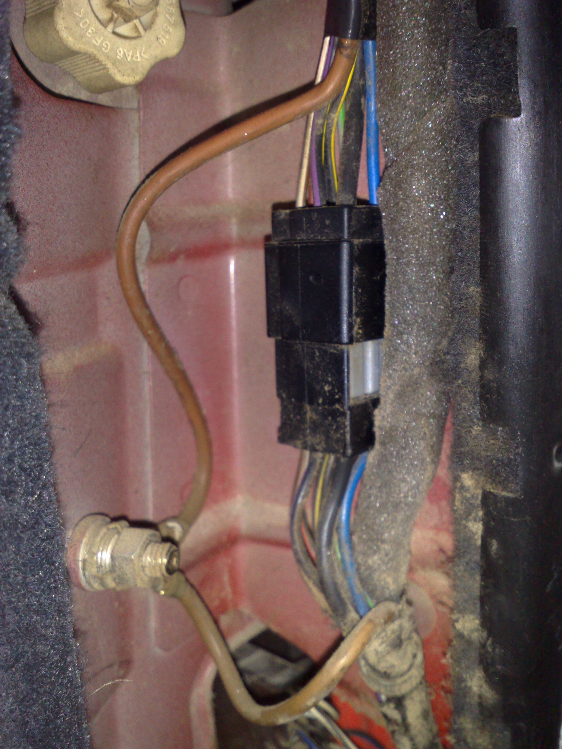

    minio210
    Opel Astra G - Brak stopu na złaczu haka - X26 Opel Astra G - Brak stopu na złaczu haka - X26
    co to za kostka odrazu mowie ze hak holowniczy w mojej astrze jeszcze nie istnieje... lewy tyl za lampa kostka jak do haka holowniczego ale gdzie ida kable powinna byc pusta prawda???/
