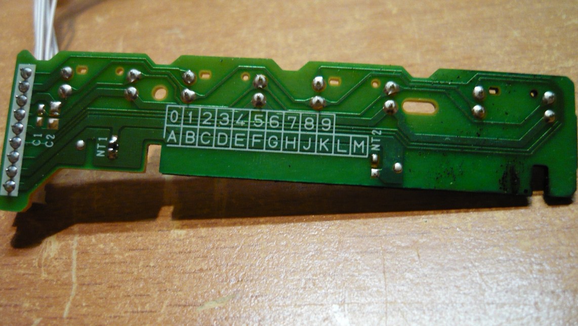

  • #4 10733956
    jb111

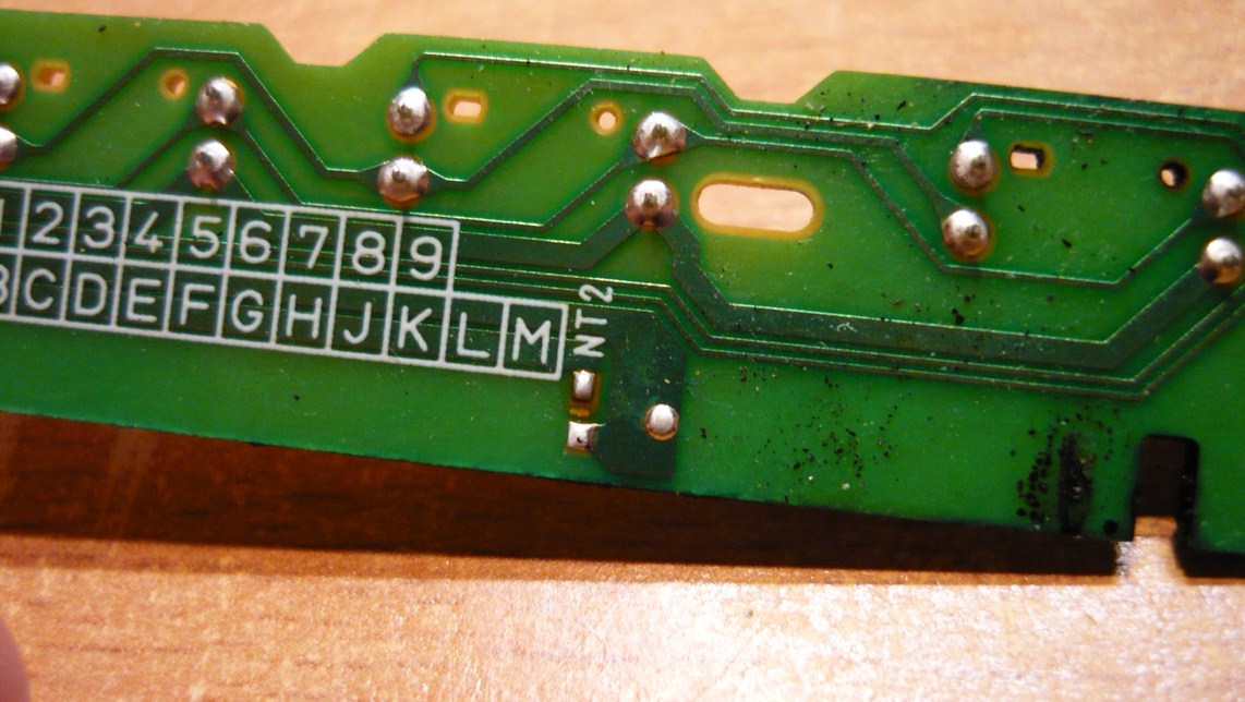

    Witam. Odświeże trochę temat. Mimo że zdążyłem już sobie kupić drukarkę laserową, to dzisiaj naszła mnie ochota na rozbebeszenie tej drukarki i zaglądnięcie do środka. W drukarce występuje nadal ten sam problem. Mimo włożenia zaklejonych pojemników czy w ogóle bez nich , poziom tuszy jest zawsze taki sam. Po odłaczeniu od płyty głównej płytki z czujnikami wywala błąd. Przyjżałem się dokładnie płytce z czujkami i zobaczyłem pewne braki w elementach. Czy tak powinno być? Może wlutować tam elementy których brakuje? Orientuje się ktoś co tam powinno być i dlaczego tego nie ma?
    Jak widać na zdjęciu brakuje elementów C1 C2 i NT2
    DCP-135c nie rozpoznaje pełnego zamiennika. Prosze o pomoc. DCP-135c nie rozpoznaje pełnego zamiennika. Prosze o pomoc. DCP-135c nie rozpoznaje pełnego zamiennika. Prosze o pomoc. DCP-135c nie rozpoznaje pełnego zamiennika. Prosze o pomoc.
    Ok, poczyniłem pewne eksperymenty. Diody na tej płytce nie świecą się ciągle. Mrugają tylko podczas właczania urządzenia i otwartej pokrywy z cardridgeami. Wygląda na to że są sprawne, ale żadne przysłanianie czy odsłanianie nie zmienia kompletnie zapisanych w drukarce informacji o wkładach. Na płytce znajduje sie chyba też termorezystor/termodioda - element nt1 . Po odłączeniu tego modułu podczas pracy urządzenia wywala komunikat o zbyt niskiej temperaturze otoczenia. Ciekawią mnie jeszcze elementy c1 i c2 których nie ma. Może ktoś ma jakieś pomysły?
