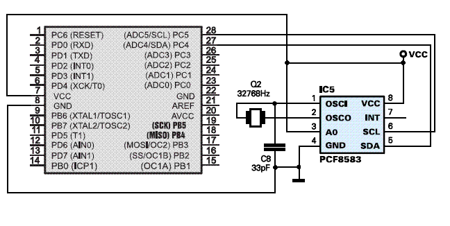

    Napisałem taki oto program:
     $regfile "m8def.dat"
    $crystal = 8000000
    Config Lcd = 16 * 2
    Config Sda = Portc.4
    Config Scl = Portc.5
    I2cinit
    Config Lcdpin = Pin , Db4 = Portb.4 , Db5 = Portb.5 , Db6 = Portb.6 , Db7 = Portb.7 , E = Portb.3 , Rs = Portb.2
    Dim Sekundy As Byte
    Dim Minuty As Byte
    Dim Godziny As Byte
    Cls
    Do
    I2cstart
    I2cwbyte 160
    I2cwbyte 2
    I2cstart
    I2cwbyte 161
    I2crbyte Sekundy , Ack
    I2crbyte Minuty , Ack
    I2crbyte Godziny , Nack
    I2cstop
    Home
    Lcd Makedec(godziny) ; ":" ; Makedec(minuty) ; ":" ; Makedec(sekundy)
    Loop
    End
    i zbudowałem układ jak w schemacie (+ wyswietlacz podpięty do PORTB). Problem jest taki: wyswietla mi na wyswietlaczu cały czas 165, a jak odepne szyny i2c to nic sie nie zmienia. Czy ktoś wie w czym może być problem? Dodam że na AT89C2051 układ działa ok. Juz nie wiem co robic?

  • #2 6363427
    crazy_phisic
    A rezystory podciągające?
    Adres ma wartość 162 i 163.

  • #11 6375058
    slawko_k
    Poziom 35  
    grysek a adres na 162 i 163 zmieniłeś?
    dodatkowo to kondensator od kwarca powinien być do + a nie do masy podpięty.
    #12 6375482
    qmaps
    Podstawowa sprawa - w drugiej linijce kodu masz napisane, że
    $crystal = 8000000
    podczas gdy na schemacie nie masz podłaczonego żadnego kwarca. Jeśli używasz wewnętrznego oscylatora (i oczywiście masz tak ustawione FuseBit'y), to ATmega pracuje na 1MHz i taką wartość powinieneś ustawić w programie, bo nic nie będzie działać, albo będzie, ale "dziwnie" :)
    C8 rzeczywiście powinien być podpięty do VCC, a nie GND. Poza tym powinieneś podpiąć AREF i AVCC do VCC, AVGN do GND. Pozostawienie tych pinów "wiszących" może spowodować na niektórych wersjach ATmegi kłopoty z portami stanowiącymi wejście ADC.
    Oczywiście, jak wcześniej pisali koledzy, musisz dać pull-up'y 3k3 na linie SDA i SCL. Dodatkowo powinieneś ustawić porty PC5 i PC6 jako wyjścia i (na wszelki wypadek, też z tym miałem problemy) ustalić na nich stan na wysoki.
    Adresy są dobre (160 i 161) ale problem tkwi w tym, że PCF8583 wysyła dane w postaci BCD, a nie wartości dziesiętnej. Powinieneś użyć funkcji przerabiającej odbierane dane. Działająca u mnie (co prawda na AT16, ale to to samo) procedura wygląda następująco:

    #13 6375784
    crazy_phisic
    qmaps napisał:
    Adresy są dobre (160 i 161) ale problem tkwi w tym, że PCF8583 wysyła dane w postaci BCD...
    Nie wiem czy tylko mi się tak wydaje ale A0 jest podłączone do VCC zatem adresy mają postać:
    10100010/1
  • #14 6382135
    grysek
    Poziom 19  
    Dzieki :D juz wszystko działa serdecznie dziekuje i pozdrawiam
