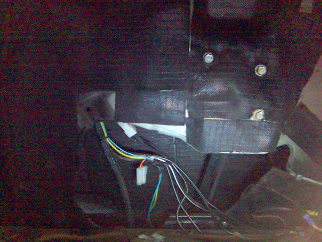

    Witam, problem mam następujący:
    zrobiłem panele na głośniki 165mm przykręcane do boczków drzwi w VW Scirocco II, wygłuszyłem drzwi dekarką, pozatykałem wszystkie dziury technologiczne, wolną przestrzeń między boczkiem a wewnętrzną blachą drzwi wypełniłem pianką do okien, tak żeby głośnik dmuchał prosto w drzwi a nie między drzwi a tapicerkę.
    Mimo to wszystko nie mam praktycznie w ogóle basu, średnie też liche, nie widzę żadnej poprawy po tych zabiegach. Membrana głośnika drga jak oszalała a dźwięku z tego nie ma. Gra to 3 razy gorzej niż np fabryczne głośniki w fabrycznych drzwiach u kumpla w starym Oplu Vectra.
    Co mam jeszcze zrobić? A może w samych założeniach mam błąd?
    Radio Sony MEX-BT3600U głośniki Magnat CarFit 216
    Głośniki w boczkach. Dlaczego to nie gra?
    Tak wygląda wygłuszenie + zakleiłem jeszcze te 4 kwadratowe otwory
    A to panel

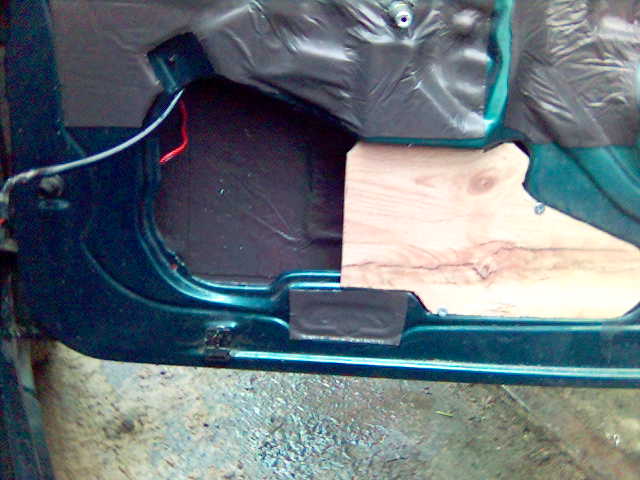

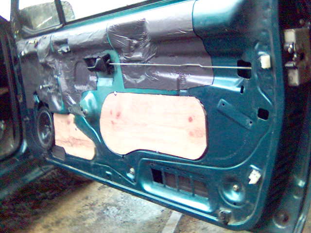

    W przeciwfazie nie są, na razie zasilam samym radiem, ale i tak powinny wydawać jakiś bas, no już na pewno powinno być ciut lepiej niż fabryczne systemy, a tak nie jest :(
    Zamontowałem na próbę DLSy kumpla ale nic to nie dało :/ Deski są z mdfu, uszczelniają większe otwory bo są sztywne, wzorowałem się na zabudowie kolegi, który za montaż audio dał 4,5tys i też miał deski :D
    Właściwie jedynymi różnicami między jego zabudową, a moją był panel (on miał dechę na całą długość kieszeni) oraz miejsce za głośnikiem (miał wycięty większy otwór za głośnikiem) ale nie wierzę że to jest przyczyną braku niskich tonów. Oczywiście on miał bardzo fajny basik...
    Dziura za głośnikiem u kolegi:
    Moja dziura:
    Próbowałem wszystkich ustawień radia, podbijam bas na max, membrana głośnika szaleje ale tego nie słychać. Tyle pracy włożyłem a efekt żaden... Witki opadają.
