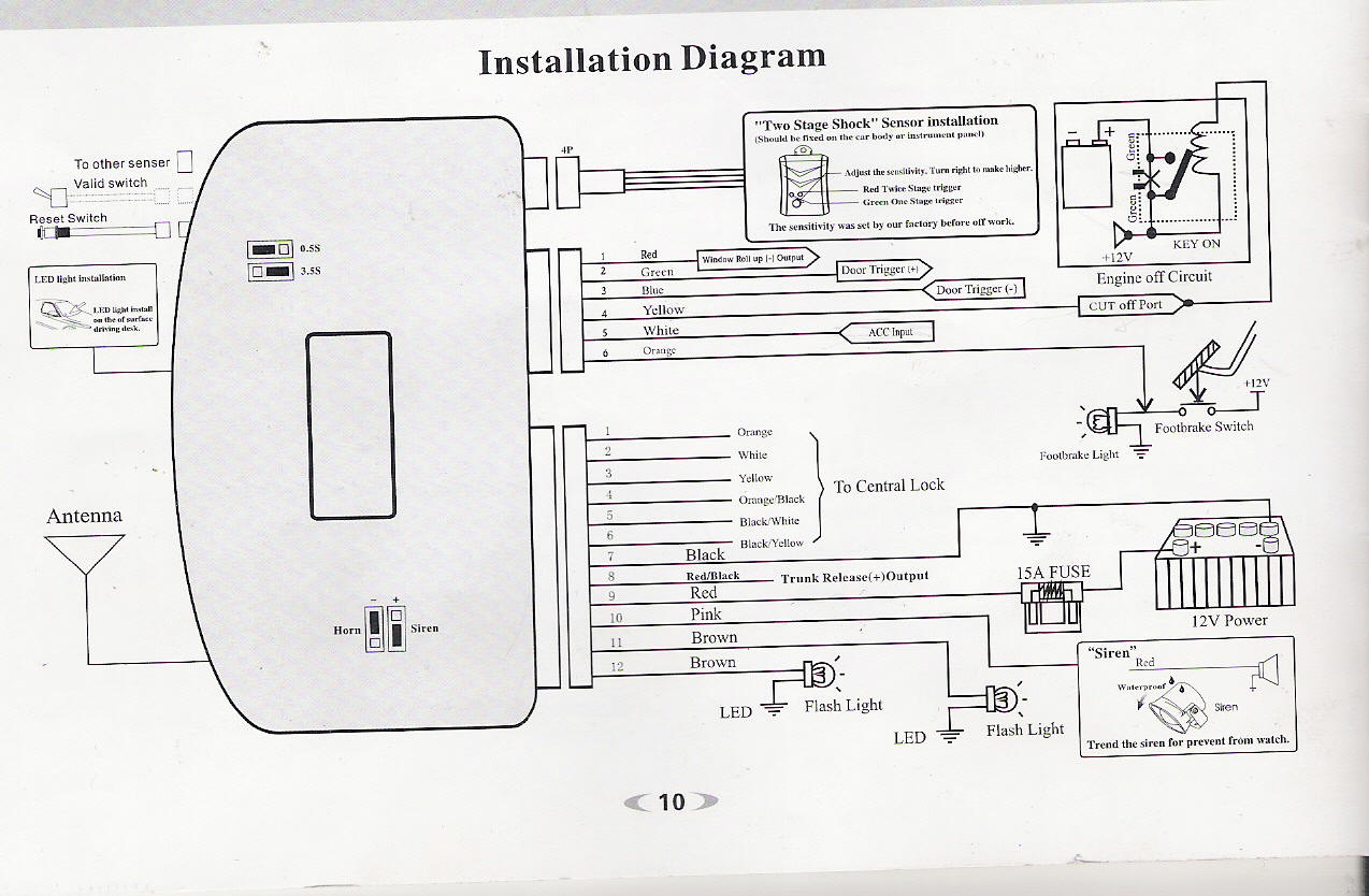

    Witam, niedawno kupiłem jakieś Chińskie badziewie (chodzi o alarm ze sterownikiem na pilota centralnego zamka). podłączyłem już prawie wszystko ale mam problem taki że nie wiem jak podłączyć wyłączenie alarmu za pomocą zapłonu, muszę to zrobić, bo mi się włącza alarm podczas jazdy Może ktoś już takie coś podłączał więc proszę o pomoc.
    Z góry Dziękuję
    Dołączam schemat tego czegoś:
    Podłączenie alarmu SPY do wv pasat b5[/img]

    Witam biały przewód "+" po stacyjce nr 5 załatwi sprawę pozdrawiam

    właśnie jak podłączam ten przewód i przekręcę na zapłon to mi się włącza alarm, też tak myślałem że to może być to ale niestety myliłem się a wszystko podłączyłem jak na schemacie

    dobra to chińskie badziewie działa jednak to biały był przewód problem wynikał z mojej niekompetencji :/ i braku znajomości zasady działania alarmu cały czas wychodziło tak jak bym się włamywał do samochodu swojego a teraz już wiem jak to jest.
