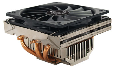

    Mam problem kupilem nowe chlodzenie na procka-Scythe Shuriken - SCSK - 1000 z tym że wtyczka jest na cztery piny a u mnie na plycie jest trzy,czy mogę podlączyć tylko trzy i do czego sluży ten czwarty pin.
    Plytę mam asusa i pentium4 3,2Ghz.

    Witam, bez problemu podłączysz ten radiator pod 3 pin wtyczkę, 4 pin służy do obsługi smart FAN

    4 pin to PWM i podłączysz się bez problemów tylko 3 pinami (4 będzie sobie poza gniazdkiem na płycie) i chłodzenie będzie chodzić na pełnych obrotach bo pin PWM nie będzie podłączony przez brak obsługi na płycie i nie będziesz miał regulacji wentylatora.
