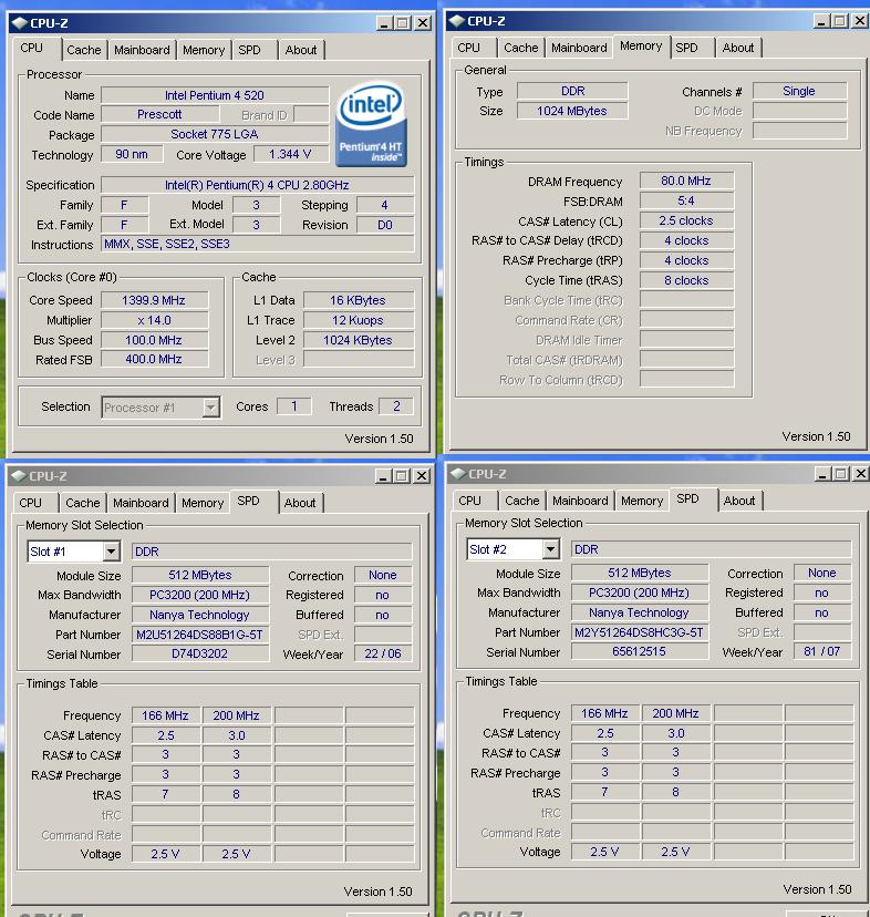

    Dobrze, teraz poproszę o zrzut ekranu z programu CPU-Z z zakładek CPU, MEMORY oraz SPD. Obniżymy mu napięcie, przez co potrzebował będzie mniej energii, a wentylator zwolni jeszcze bardziej.

    iron64
    Poziom 41  
    Tak myślałem, ustawienia masz fatalne :)
    Teraz tak, zmieniamy ustawienia pamięci (prędkość oraz timingi).
    Chipset configuration - dram frequency ustaw na 200MHz
    Flexibilty option na disabled
    Timingi kolejno 3, 3, 3, 8
    Dram Burst lenght 8 powinno lepiej się sprawdzić niż 4.
    Napięcia rdzenia jakoś nie widzę w manualu, więc pewnie zmian tutaj nie wprowadzimy, chyba że masz jednak w biosie te ustawienia?

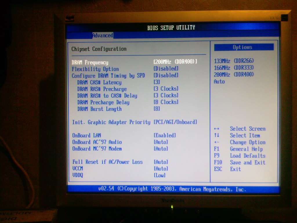

  • #16 6371396
    Tomek331
    A można to jakoś bezpiecznie zrobić, aby domyślne ustawienia były dobre?

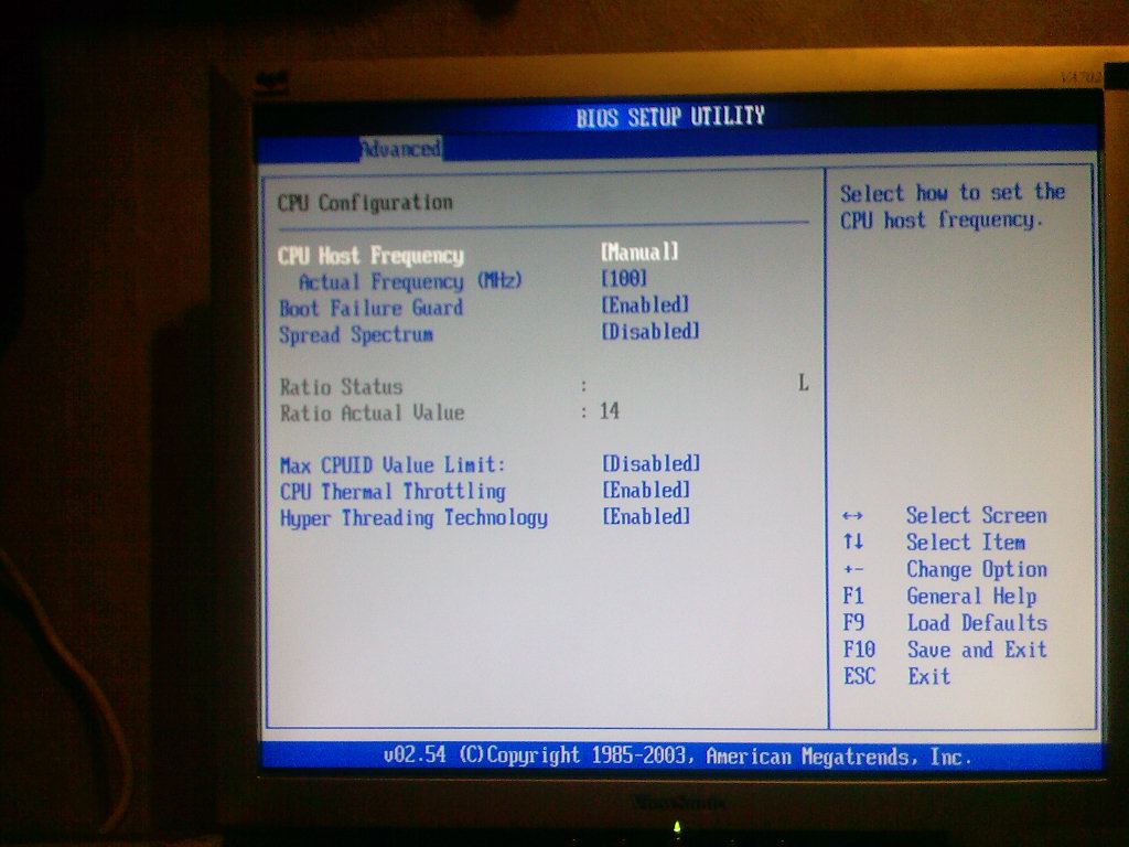

    Czy teraz jest dobrze?
    Przykręcenie procesora z 2.8 do 1.5
    I czy w ustawieniach procesora jest tak jak być powinno?

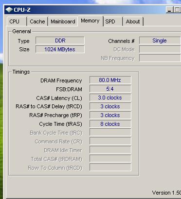

    Coś nadal nie tak, w CPU-Z dalej pokazuje, że pamięci są na 80MHz.
  • #17 6375851
    Tomek331
    Dziś rano zresetował mi się bios. Procesor ma ustawienia domyślne, zmieniłem timingi z powrotem jakie powinny być. Teraz w CPU-Z pokazuję, że pamięci chodzą na 160MHz. O co tu chodzi?
  • #18 6376064
    rosolini
    Magistrala wskoczyła na 200MHz a pamięci masz nadal ustawione w stosunku 5:4 (FSB:RAM).
